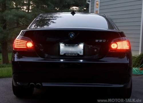

Ich finde schon, dass sich das Geld für diesen optischen Unterschied auszahlt. Siehe Bild.

Dsc-0103

Weil`s Geil aussieht.
Ja, es sieht wirklich sehr sehr gut aus.
