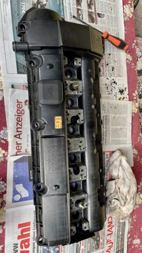

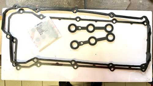

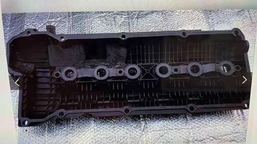

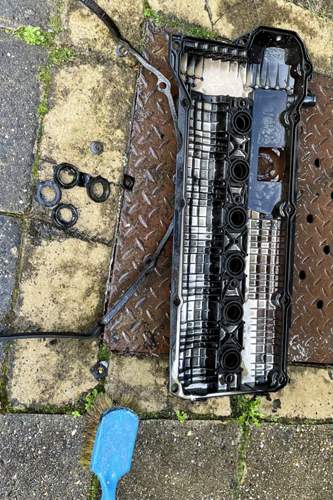

523i Zylinderkopfdeckel ersetzen. Empfehlungen von Erfahrenen gewünscht

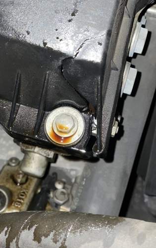

Gestern beim Einparken heult der Motor auf und riecht komisch. Motorhaube auf und siehe da, die Werkstatt die mir das Auto verkaufte, hat wohl 10 und 100Nm Anzugsmoment der Schrauben verwechselt. Direkt im Bereich Vanos gerissen. Der Händler ist zu weit weg. Ich möchte es selbst machen.
Die Videos der YouTube Universität sind studiert. Ist ne kleine Fleißaufgabe und bisschen sauber arbeiten muss man auch. Aber machbar.
Ich möchte von euch wissen, was ich euch nicht frage, weil ich gar nicht weiß, dass ich danach fragen sollte;)
Also irgendwelche Klippen die es zu umschiffen gilt.

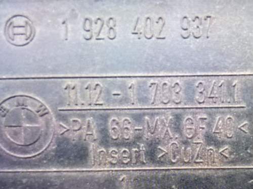

Wo würdet ihr den neuen Deckel kaufen?
Ist ein M52 (ohne TÜ) mit Einzelvanos.
Sind die Deckel für alle Typen gleich (520, 523, 528)?
Von welchem Anbieter sollte man kaufen? Also eine vernünftige Marke, wo Dichtungen und Kleinteile dabei sind.
Was fällt euch sonst noch so ein?
Danke!!!

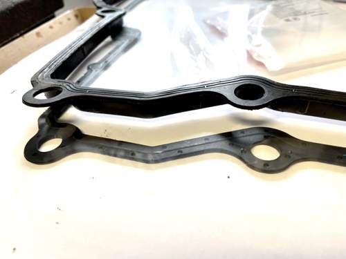

War jetzt beim Freundlichen und habe nochmal ne Original Dichtung bestellt. Außerdem wurde mir bestätigt, dass der Deckel passt.
Wie von euch auch schon. Danke dafür. Ich fange jetzt mal an mit Zündkerzen tauschen. Die kamen gerade. Von NGK

Der Block sieht ja mal top aus von innen, hast da alles neu gemacht? Der Kettentrieb sieht aus wie bei nem Neuwagen.
Du mußt den auslesen, dann kommst Du am schnellsten auf den Fehler. Ist der KGE-Schlauch richtig drauf und auch noch heile, die reißen gerne beim Ölfilterdeckel? Da ist auch ein O-Ring dazwischen. Das wäre dann ordentlich Falschluft.
Der hat erst 157.000km runter und die Vorbesitzer waren Kurzstreckenfahrer bzw. Rentner.
