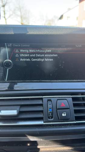

Guten Tag ich hab ein BMW F10 520i Bj2011 seid 2 Jahren verfolgt mich der Fehler Antrieb Gestört Ladedruck zur Niedrig (beim Berg hoch fahren bzw. auf der Autobahn !
Sämtliche Teile wurden ausgetauscht :Turbo ,Kat,Injektoten ,Ladedruck Leitungen und vieles mehr .
Auto wurde ausgenebelt leider ohne Erfolg !
Hätte noch jemand eine Idee was es seinen könnte da die Werkstatt denn Fehler auch nicht findet
Danke im Voraus

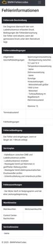

Wenn man dem Netz glauben kann hat der N20 das Steuergerät mevd172. Da kommt bei dem Fehlercode aus deiner Frage dies Ergebnis heraus

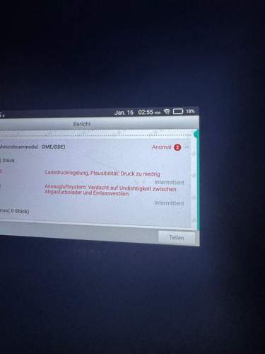

Ausgelesen mit Launch
Na also, da steht doch etwas. Prüfen!
Ja es wäre schön wenn da der Fehler ist aber es wurde alles schon geprüft in der Werkstatt es ist alles in Ordnung deshalb frage ich hier was es noch sein könnte Turbolader usw alles in Ordnung
