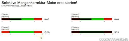

nachdem ich Probleme hatte (siehe dazu folgenden Thread) wurde mein Auto auf "Garantie" über meinen Gebrauchtwagenhändler bei BMW untersucht.
Ergebnis: Schwammige Aussage des Gebrauchtwagenhändlers und Einigung auf Kostenbeteiligung, wenn ich die Injektoren selbst tausche.
Problem: Als ich das Fahzeug holen ging war es praktisch unfahrbar. Es lief nur auf 3 Zylindern und qualmte unheimlich stark (trotz DPF). Der Motorlauf (M47TÜ2) war nicht mehr wieder zu erkennen.

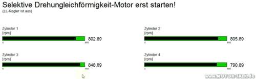

Nachdem ich nun generalüberholte Injektoren (mit Messprotokoll des Bosch Prüfstandes) eingebaut habe läuft der Motor immer noch nicht (siehe Bilder).
Er ruckelt stark und qualmt schwarz. Das Auto ist unfahrbar.
Heute mache ich eine Kompressionsmessung, da ich das Schlimmste vemute.
Über Tipps würde ich mich freuen. Bin mittlerweise verzweifelt.

Fakt ist, dass die selektive Mengenkorrektur uns anzeigt, dass die Injektoren total im Arsch sind und der Zylinder scheiße läuft. Weshalb er qualmt - weil der Injektor nachtropft und somit sehr viel Kraftstoff in den Zylinder kommt und demnach extrem viele unverbrannte Kohlenwasserstoffe entstehen und auch Ruß, welcher unverbrannt den Motor verlässt - also es rußt und raucht stark.
Verkokte Injektoren könnten auch sein, wenn diese nicht fein zerstäubert einspritzen, neigt der Motor ebenso zu Qualmbildung, da ebenso unverbannte, dicke Tropfen entstehem.
Beim Dieselmotor ist es unheimlich wichtig, mit hohem Druck einzuspritzen - nur so rennt dieser gut und qualmt nicht.
Ich werde heute Abend die Injektoren 1 und 4 gegeneinander tauschen. Mal sehen wie es danach aussieht. Morgen folgt dann ein Kompressions-Test.
Nur gut dass ich noch nicht an den Drallklappen war. Ich habe mir gesagt: Nur eine Änderung auf einmal. Ansonsten hätte ich jetzt noch eine mögliche Ursache mehr.
Ich werde noch wahnsinnig.
Gruß Dimark

- Ich habe nunmehr Injektor 1 und 4 gegeneinander getauscht. Gleiches Bild.
- Daraufhin habe ich 2 und 3 getauscht. Gleiches Bild.
Ergo: Es liegt an Zylinder 3 oder 4 🙁
Morgen folgt eine Kompressionsmessung.
Im Fehlerspeicher steht ein Fehler:
0x4B10 Laufruheregler: Korrekturmenge zu hoch
Gruß Dimark

Laufruheregler deutet auf Injektoren hin - wir drehen uns im Kreis.
Grüße,
BMW_Verrückter
... aber der Kreis schließt sich.
Wenn ich die Positionen der Injektoren tausche, dann muss das Problem mitwandern, wenn es am einzelnen Injektor liegt. Das tut es definitiv nicht. Also sind die Injektoren in Ordnung.
Das Problem bleibt im Bereich der Zylinder 3 + 4. Entweder hat einer der Zylinder das Problem, oder aber es handelt sich um ein Problem der Ansteuerung, sprich das Steuergerät (DDE) ist beschädigt.
