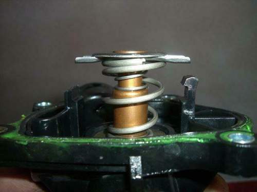

Themenstarteram 7. Februar 2017 um 13:56
@Kurt123 schrieb am 7. Februar 2017 um 10:51:01 Uhr:
So habe das Fahrzeug heute zur Reparatur da, habe den Fehler gefunden.
Die Eigendiagnose vom Kunden war falsch, Die Betriebstemperatur vom Motor wird nicht erreicht.
Das Kühlwasserthermostat ist defekt, permanent geöffnet somit bleibt der Motor kalt, und dadurch natürlich auch die Heizung.
mfg Matthias.
Hier der Übeltäter , nach dem Ausbau festgestellt.
Gehäuse vom Thermostat gebrochen, somit konnte Das Metallelement- Feder nicht mehr gegendrücken

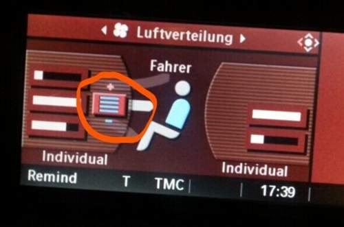

Auch wenn es zu einfach klingt. Man kann neben den Temperatureinstellungen am Klimabedienteil, auch im iDrive Klimaeinstellungen vornehmen. Prüfe die mal. Evtl. ist es dort auf kalt gestellt.

Es ist ein Magnetventil verbaut, rechts neben dem Motor. Klopf mit etwas drauf während die Heizung auf volle Stufe auf max Grad läuft, und wen es während des klopfens direkt Warme Luft kommt, ist das Magnetventil verstopft oder defekt.
@chief123 schrieb am 1. Februar 2017 um 17:20:12 Uhr:
Hast du diese Antwort in Betracht gezogen? Wenn die von chief123 angesprochene Einstellung falsch ist, wird der Innenraum nie warm. Egal, was man an den Temperaturschaltern einstellt. Die in der Abbildung dargestellten blauen Balken müssen rot sein. Sonst kommt nur lauwarme Luft ...
Heizung
Zu Mal der letzte Sommer durchaus ziemlich warm war und da unter Umständen wirklich was verstellt wurde, damit es schneller kalt wird und der "Kunde" das einfach vergessen hat.
