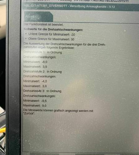

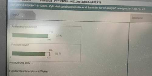

Danke fürs Angebot. Es hat mich motiviert nun mein RG auch mal einsatzbereit zu konfigurieren. Hab den Test durchgeführt. Drehzahl ist ok, Drallklappen schließen nur 89%, 95% sollten die wohl. Und die Luftmassenabweichung zeigt genau das Fehlerbild was daneben beschrieben ist starke Abweichung bei hoher Drehzahl. Also mache ich die Reinigung sehr wahrscheinlich nicht „umsonst“.
Drallklappen

Bei dir könnte die Reinigung etwas bringen. Bei mir waren soll und ist Werte alle beieinander. Keine schwankung der Drehzahl usw. Viel Erfolg

Bei meinem Auto wurde beim ersten Termin der Drallklappensteller getauscht.
So Reinigung ist erledigt. Es ist gar nicht mal so leicht die Brücke rauszubekommen. Manche Schrauben sind schwer zu erreichen und es sind auch einige Stecker zu ziehen, wenn man dann endlich alles frei und gelöst hat, muss man die Brücke auch erst überreden weil die trotzdem noch fest „klebt“. Versottungstest, vor allem bei den Drallklappen, deutlich besser als vorher. Adaptionswerte habe ich auch zurückgesetzt bin sehr zufrieden mit dem Ergebnis.

Starke Leistung. Aber bei meinem B47 war versottungstest negativ und die Einlasskanäle waren nicht zu. Auch die ASB war sauber. Liegt vielleicht am Aral Ultimate Diesel?
