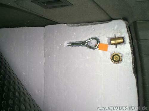

Hallo.Ich würde einfach eine dünne Sturudur (extrudiertes Polyterol) nehmen.Du zeichnest den Tank an und brennst das mit einem Brenner vorsichtig herraus.Habe ich auch gemacht, der Tank ist 4 cm höher, habe aber 6cm Platten genommen.Habe mir in das Sturudur noch Löcher geschnitten für die Tankadapter und Schraubenzieher, dann kann nix mehr herumfliegen.Ich finde die beste Lösung.Kann man auch wieder in einer Minute herrausnehmen.
Mfg
-Trigger-

Hier sind noch ein paar Bilder.
aber alle größer, trotzdem interessant.
