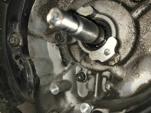

Update: schaut euch das Foto des Dichtrings auf der Lima-Seite an. Werde den Simmerring austauschen. Hoffentlich ist das Problem mit dem zu mager laufen dann gelöst…
5c3f60b6-a7e1-4ba5-8e89-bb1f5ce8e4be
Limaseite
Der muss gewechselt werden, ist ja augenscheinlich undicht. Sollte keine große Aktion sein.
Zum eintreiben werde ich mir noch ein Rohr oder ähnliches suchen müssen. Wollte den Motor nicht aufmachen. Sind alle Moroni Motoren identisch? Ein spezielles eintreibwerkzeug konnte ich nicht am Markt finden.
@Neflecrush schrieb am 11. Januar 2022 um 14:19:22 Uhr:
Daß auf Bild 1 um die Kurbelwelle herum Schrauben fehlen bzw. locker sind, ist aufgefallen? Oder täuscht das?

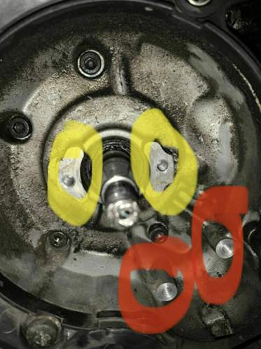

Meinst du das?
Gelb: stator Schrauben
Rot: pick-up Spule schrauben
Oder andere Schrauben?

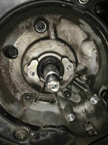

Sieht das nur so aus oder ist der Kurbelwellenstumpf irgendwann in Mitleidenschaft gezogen worden?
Ja, ist er. Durch den polradabzieher und meiner Ungeduld… :-|
Alles ausgetauscht linke und rechte Seite. Ging wirklich relativ leicht mit nem Haken unter die Gummilippe, dann etwas gehobelt. Jetzt noch beobachten…
@Neflecrush schrieb am 11. Januar 2022 um 15:33:41 Uhr:
Andere Schrauben, nämlich die zwischen den gelben und roten Ringen im Hintergrund; eine sieht jedenfalls aus, als wäre sie herausgeschraubt. (... oder da nicht hineingehörend, weil zu lang?)
