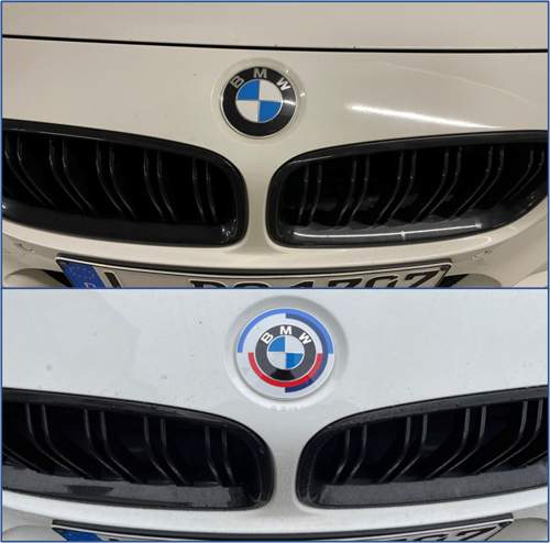

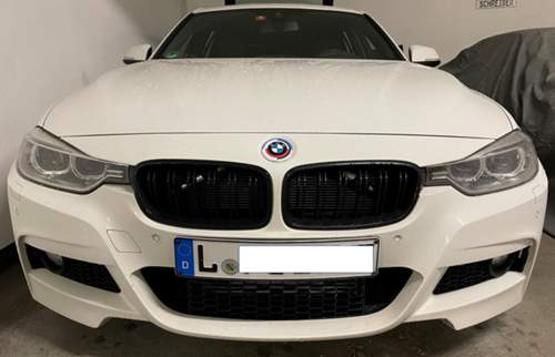

Job done, ich finds mega.....
Als vs neu
Front
Rear
Passt zu Weiß auch hervorragend 😎
Grüße,
Speedy
Danke, find ich auch - fügt sich super ein!
@MasteratDesaster schrieb am 24. August 2022 um 16:05:14 Uhr:
@MasteratDesaster schrieb am 4. Juli 2022 um 15:55:35 Uhr:
Mega - vielen Dank für die Rückmeldung. Ich werde das ganze mal für den F30/F31 verifizieren 🙂
Sieht top aus! Ich warte immer noch auf die ersten Bilder in Kombination mit Glaciersilver 😁
Glaube auch das es da gut aussehen kann und ich mag den moderneren Look..
Bilder sind nicht so geil > mach nochmal frisch gewaschen paar Aufnahmen !
F31 ist damit aber schonmal - approved - 🙂

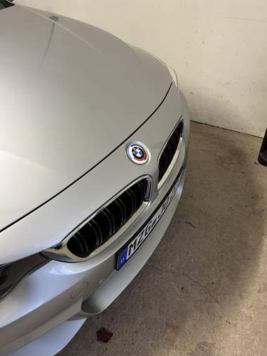

nachdem ich mich jetzt dazu durchgerungen habe die Embleme doch auf meinem silbernen F36 zu testen macht sich bei mir jetzt absolute Verwirrung bezüglich der Teilenummern breit.
Die von euch hier geposteten Teilenummern scheinen ja zu passen - sind aber anscheinend nicht die optimale Wahl für den F36 wenn man kleinere Details (Fromtemblem hat 3 Stopfen obwohl F36 nur 2 hat) ect. außer Acht lässt.
Gibt es seit Verbau irgendwelche negativen Auswirkungen wie z.B. lockeres Emblem ect? Sind die Embleme trotzdem mit einem Klebefilm versehen ? Lässt sich schwer anhand der Bilder beurteilen.
Hat schon jemand die Embleme mit den anscheinend optimalen Teilenummern (51148087196 / 51148087189) verbaut und kann berichten ?
Zur Not bestell ich einfach beide Paare und entscheide dann 😁
Danke und sorry für die Verwirrung
Keine Ahnung warum du jetzt verwirrt bist?!
Deine Nummer wurden noch nicht mal in dem Thread gepostet.
Mit den Teilenummern auf Seite 5 bist du mit p&p auf der sicheren Seite.
Da muss nix nachgearbeitet werden oder sonst was.
Es ist völlig egal ob in dem Emblem nun 3 oder 2 Positionierungsbohrungen vorhanden sind.
Fakt ist, die oberen zwei passen mit unserer Schürze zusammen und die dritte Bohrung ist halt gratis 😁
Bisher hält alles bombenfest und hat sogar den Dampfstrahler überstanden.
Grundvoraussetzung ist ein sauberer und fettfreier Untergrund, dann gibt's keine Probleme.
Für hinten ist im Gegensatz zum normalen Emblem, sogar noch ein zusätzlicher Klebestreifen dran.
Aber du kannst natürlich beide Paare bestellen und dann abwägen.
Falls das so gemacht wird, wäre eine fotografische Rückmeldung ganz recht 😉

Doch genau aus diesem Beitrag stammt ja meine Verwirrung 😁 ich denke es geht einfach beides. Die Unterschiede dürften minimal sein und man gewinnt ja quasi nur das extra Tape. Ich reiche Bilder ein sobald sie am KFZ sind !

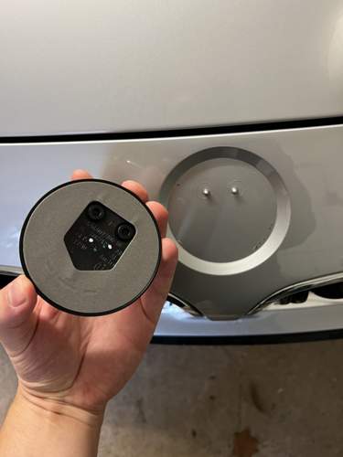

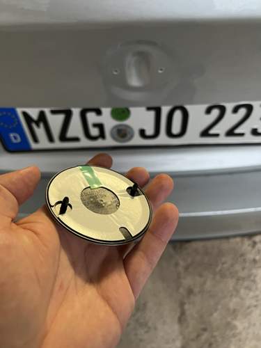

So.. Feedback Time ! 😁
Habe gestern die Embleme mit den Teilenummern (51148087196 / 51148087189) erhalten und auch direkt verbaut.
Im Vergleich ist der Unterschied zu den hier bereits geposteten Teilenummern:
Front: Nur zwei Richtstutzen und mehr Klebeband - passt zu der Vorlage am Auto
Heck: Neben den zwei Stutzen noch zusätzliches Klebeband.
Ich hänge noch ein paar Fotos an um die Erklärungen zu verdeutlichen. Ich denke das beide Teilenummer-Kombinationen passen und man je nach Verfügbarkeit/Preis entscheiden kann.
Hoffe es hilft
