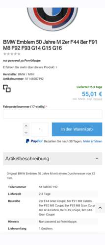

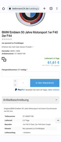

Leidiges Thema...
Ich habe einen M235i Gran Coupe (F44). So wie ich das jetzt rausgelesen habe sollte vorne die Materialnr. -188 und hinten wohl die -195 passen
EDIT: hinten passt das 195er doch nicht. Ist hinten nämlich auch 82mm und nicht 74mm.
Wenn ich jetzt aber im Shop von Lieferanten schaue, gibt's nochmal eine Abdeckung mit der Nummer -192 für vorne.
Durchmesser gleich und das Auto ist auch gelistet. Jedoch 5 Euro günstiger. Kann mir hier jemand was dazu sagen?
Liebe grüße
Screenshot-20220722
Screenshot-20220722
Bei "uns" ist oder war ja das Problem das die einzelnen Modelle nicht gelistet sind.
Bei deinem Fahrzeug ist es ja eindeutig zuzuordnen, also muss das passen.
Falls nicht, gibt's ne berechtigte Reklamation ;)
Nebenbei bemerkt glaub ich nicht das sich jemand mit den Feinheiten des 2er GC hier auskennt.
Schon mal im F44 Forum deswegen gestöbert?
