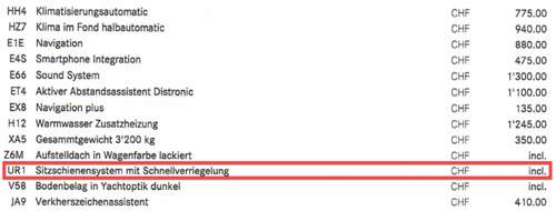

Ah ok. Verstehe ich es dann richtig, dass Ihr, wenn Ihr mit dem Kunden ein Fahrzeug konfiguriert, den normalen online Konfigurator verwendet? Wenn ich nämlich meine Konfiguration im online Konfigurator nach konfiguriere, wird mir die dritte Schiene auch nicht angezeigt.
So, habe gerade in meinem Kaufvertrag nachgesehen und mal einen Screenshot angehangen.
Vielleicht interessant für die, die ebenfalls das Schienensystem haben möchten, aber erstmal ohne zusätzlichen Sitz.
20-04-2022-17-36
@atti67 Wie bereits geschrieben, die neuen Schlitten lassen sich nicht in den alten Schienen verwenden! Ob die neuen auch länger sind und dadurch die Sitzverschiebung kürzer wird kann ich nicht sagen, aber möglich.
Wir verwenden nicht den Online Konfigurator sondern wie vermutlich alle Verkäufer weltweit MBKS Online. Der Code UR1 ist grundsätzlich in Serie immer drin, bedeutet aber nur Schienensystem (statt Einzelbefestigung), nicht die zusätzliche Schiene für den 5. Sitz. Möglich, dass dies für den Schweizer Markt anders gehandhabt wird, höre ich aber zum ersten Mal, dass das überhaupt möglich ist. Waren den auch die Schlitten für den Einzelsitz schon verbaut?
Befner
Der Screenshot kommt mir sehr seltsam vor, das kommt sicherlich nicht von Mercedes direkt. Da sind ja zahlreiche Rechtschreibfehler drin.
@Venomous schrieb am 20. April 2022 um 17:40:16 Uhr:
Vielen Dank für Deine ausführlichen Antworten.
Der Screenshot ist von dem Excel, also von dem Kaufvertrag. Dort hat der Verkäufer selbst einiges reingeschrieben, weil es von dem Programm so nicht übernommen wurde. Zu seiner Verteidigung muss ich sagen, dass er Italiener ist. Ich wollte ihn nicht korrigieren, als er es geschrieben hat.
Ich bin gespannt, ob unser Marco Polo mit der zusätzlichen Schiene kommt. Ich denke nicht, dass es für den Schweizer Markt etwas Besonderes gibt.
Vorgabe war, dass wir die Möglichkeit haben, später mal einen zusätzlichen Sitz einzubauen. Er meinte dann nur, dass das Fahrzeug dann natürlich bei der MFK (TÜV) vorgeführt werden muss um den zusätzliche Sitzplatz einzutragen.
Wie würdest Du es denn machen, wenn ein Kunde den gleichen Wunsch hätte?
Gruss Markus
Ach so, ich dachte du hättest das Auto schon. Dann kann ich dir mit Sicherheit sagen, dass der keine dritte Schiene haben wird. Das ist definitiv nicht möglich zu bestellen. Es geht nur, wenn der Einzelsitz mitbestellt wird.
