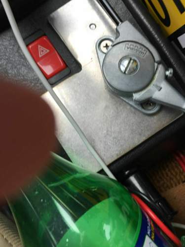

Tempomat hatte ich mir ja für Schottland gebaut.
Funktioniert super.
