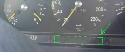

Hallo Gemeinde, habe seit ein paar Wochen nach ca. 30 Jahren wieder einen 123 - diesmal einen 280CE . Soweit alles gut, aber mit dem autom. Getriebe ist was nicht ganz iO.
Beim normal sanftem Anfahren schaltet das Getriebe in den nächsten Gang, schaltet dann aber nochmal zurück - die Drehzahl geht dann natürlich auch hoch - aber nur für wenige Sekunden und geht dann wieder in den vorherigen Gang zurück.
Wenn ich hart anfahre am Anschlag, fährt er wie er soll.
Ich weiß leider nicht, ob der Wagen im 1. oder 2. Gang anfährt. Nach meiner Erinnerung ist das ein 4-Gang-Getriebe, oder?
Das bringt mich zu einer anderen Frage: gibt es eine Ganganzeige, die einem den aktuell eingelegten Gang anzeigt bzw. wie kommt man an die Birnchen im Armaturenbrett? Vllt sind die nur defekt. Kann nach 33 Jahren ja gut sein... Unterhalb Tacho/Drehzahlmesser scheint es so etwas zu geben.
Sage schon mal vielen Dank im Voraus
Armaturenbrett

Hallo, wenn Du in der Fahrstufe D losfährst, macht er das im zweiten Gang. Tritt dann einfach mal den Kickdown, er sollte dann in den ersten Gang runterschauten.
Im Cockpit gibt es keine Ganganzeige, das war zu der Zeit noch nicht üblich, da gab es noch keine 8 oder 9 Gang Automatik.
Nicht einmal im W124 gibt es eine solche Anzeige.
Weißt Du wann der letzte Getriebeölwechsel stattgefunden hat? Wenn nein, dann direkt raus damit inklusive Filter.
Meist schalten die Automaten wirr wenn das Öl zu wenig oder hinüber ist.

Servus,
bei den W /C 114 /115, auch beim W116 gabs eine Ganganzeige direkt mittig unten im KI, allerdings NUR i.V. mit der leider sehr seltenen Lenkradautomatik. Einen solchen 116er nannte ich in meiner guten alten "Händler-Zeit", mitte der '80er, mal mein Eigen (s. Bilder) - daher weiß ich das.
Denke mal, daß es das beim 123er auch noch gab - ich hatte jedoch nie das Vergnügen, eine solche Rarität zu fahren... Meine 123er hatten alle die Mittel-Automatik (doofes Wort, aber ihr wisst ja, was gemeint ist 😁).
http://www.strichacht-forum.de/.../index.php?...
Diese Anzeige zeigt allerdings auch NUR den Stand des Wählhebels an, NICHT den gerade eingelegten Gang - wie es bei den heutigen Rolloputern ja teilweise bereits der Fall ist.
Zum eigentlichen Problem: Wie Mario bereits schrieb, dringend Getriebeölwechsel machen lassen, dann kann man erst weitersehen... vielleicht ist aber danach bereits wieder alles in Butter 🙂
LG, Mani

die Frage nach den Birnchen verstehe ich nicht. Welche fehlen Dir denn?
Edit: Ganganzeige gibt es nicht. Wenn Du es benötigst, kann ich mal die Schaltdrehzahlen notieren.
Einen Drehzahlmesser hast Du ja. Der 4. Gang wird sehr früh, bei ca. 65km/h eingelegt (bei moderatem Gasfuß).
Generell kannst Du das Schaltverhalten sehr gut mit dem Gasfuß beeinflussen. Wenn das Ding zu sensibel reagiert, ist vermutlich das (Gas-)Gestänge nicht richtig justiert oder Du hast ein Problem mit dem Modulierdruck (glaube ich eher weniger).

3. mal hallo,
Birnchen: Du meinst die Tachobeleuchtung, richtig? Die ist wohl kaum defekt, wenn doch, kannst Du das gesamte Cockpit nach vorne rausziehen.
Bevor Du diese Aktion startest, überprüfe den Dimmer. Der Rückstellknopf für den Tages-km-Zähler beinhaltet gleichzeitig das Poti zum Dimmen der Beleuchtung. Das korrodiert und wird unbrauchbar. Oft hilft es, den Dimmer mit hin- und herdrehen wieder zu "Kontakt" zu überreden. In schlimmen Fällen muss der Dimmer getauscht werden (Cockpit raus, siehe oben). Das Teil gibt es (wieder) als Nachfertigung.
Wackel mal dran rum, dann wird schon Licht kommen ... 😁😁😁
Edit: Konnte meinen damals mit Kontaktspray "wiederbeleben", die Nieten kann man auch nachlöten.....dafür muss das Cockpit raus, dass ist aber nicht ohne......und 😮😮😮😮😮😮😮😮😮😮 starte bloß niemals den Motor, wenn das Cockpit draußen ist, der Öldruckmesser funktioniert rein mechanisch, wenn Du das Auto startest und der Schlauch baumelt im Innenraum rum, herzlichen Glückwunsch, die Sauerei geht nie (!!!) wieder raus.

Hallo Gemeinde,
erstmal herzlichen Dank für die Kommentare. Allerdings liege ich z.Zt. krank darnieder, aber vllt bin ich am W-ende wieder so fit, daß ich mal verschiedenes prüfen kann.
Allerdings ein Punkt an tw.ghost:
mir scheint, daß 1...3 Birnchen im AB ihr Leben ausgehaucht haben. Der Tip mit dem Poti war bekannt und hatte keine Änderung erbracht - trotzdem Danke. Habe ja den Wagen noch nicht so lange und es sind Birnchen der Heizungs- u. Lüfterbeleuchtung defekt. Da könnten natürlich auch andere defekt sein. Nebenbei gefragt: gibts die auch als LED-Birnchen? Sind heller und halten länger.
Melde mich wieder und nochmals vielen Dank und schönes W-ende, Richard

nun ja, das Poti kannst Du natürlich als Fehlerquelle ausschließen, wenn entweder wenigstens ein Teil der Tachobeleuchtung oder auch nur eine Lampe z.B. die der Heizungsregulierung leuchtet. Die hängen alle mit am Dimmer.
Die Birnchen in den Schaltern sind gesteckt. Ob da LED möglich ist, kann ich nicht beantworten. Wichtig ist aber, dass Du die nur gegen gleiche Wattzahl ersetzt. Höhere Wattzahl lässt den Kunststoff schmelzen!!!
