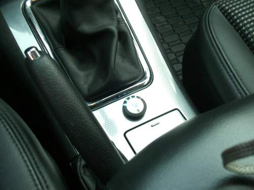

leider habe ich mal wieder ein Problem mit meiner Vialle LPI7.
Nachdem der Wagen am Freitag den ganzen Tag in der prallen Sonne stand ertönte beim Anlassen 6x „Piep“ aus dem Umschalter. Gleichzeitig blinkten alle blauen LEDs im Wechsel mit der orange farbigen „Benzin“-LED.
Nach mehreren Neustarts hatte ich bereits unterschiedliche Anzeigen:
Mal leuchtete nur die orangefarbige „Benzinanzeige“
Mal leuchteten 5 Reichweite-LEDs, obwohl der Tank halb leer ist, die sich erst später nach einiger Zeit auf 3 LEDs reduzierten.
Mal leuchtete nur das blaue „V“ in der Mitte
Mal piepte es nur 5x und die blauen LEDs blinkten im Wechsel mit der orangefarbenen LED.
Mal leuchtete nur das orangefarbige Tankstellensymbol, verschwand aber auch nicht beim Drücken der Umschalttaste (Pumpe im Tank lief aber an)
Mal leuchteten nur die Füllstands-LEDs ohne dem blauen "V" in der Mitte
Mal sah erst alles ok aus, bis während der Fahrt dann die blauen LEDs mit der orangefarbigen wechseln.
Ich hatte dann nach etlichen Neustarts mit o. g. Fehlermeldungen die 4 Sicherungen entfernt und wieder eingesetzt. Anschließend waren keine Probleme mehr festzustellen. So weit, so schlecht...:(
Nun stand der Wagen abermals seit Freitag Abend am Straßenrand und wieder in der prallen Sonne. Als ich heute Abend losfahren wollte, hatte ich genau das gleiche Problem, wie oben geschildert. Leider war mit dem Entfernen und Wiedereinsetzen der Sicherungen diesmal nichts zu machen. :confused::confused::confused:
Was mir aber auffiel ist: egal was die LEDs anzeigen, kann ich mit der Umschalttaste die Magnetventile bzw. die Pumpe im Tank ansprechen. Es ist also ein Surren der Pumpe (Spülen) zu hören bzw. auch das Klacken des Relais im Motorraum.
Die Abgase riechen aber dennoch nach verbrannten Super statt nach verbranntem LPG, auch wenn man die Pumpe (Spülung) nicht mehr hört. Nachdem ich einige Zeit gefahren bin merkte ich in der Tiefgarage aber, dass die Abgase nach verbranntem LPG riechen, obwohl die Anzeige fröhlich blinkte.
Gleiches Problem hatte ich bisher nur 1x im Sommer 2008 und es ist nach einmaligem Auftreten nie mehr aufgetreten. Auch damals stand das Fahrzeug in der prallen Sonne. Echt kurios das Ganze!:confused::confused:
Nun meine Fragen an die Profis:
Was bedeutet die Fehlermeldung 5x „piep“ bzw. 6x „piep“?
Warum tritt dieses Problem nur auf, wenn der Wagen längere Zeit im Freien bei Sonneneinstrahlung abgestellt wurde?
Kann ich den Fehler selbst beheben oder muss das in der Vialle-Werkstatt erfolgen (ich habe keine Garantie mehr. Die Anlage wurde im Dezember 2007 eingebaut)?
Mein damaliger Umrüster (Herr S. aus Düsseldorf) ist zwischenzeitlich kein Vialle-Umrüster mehr. Bei dem Fahrzeug handelt es sich um einen BMW E46 320i (2,2 Liter-170 PS).
Weis jemand Rat? Ich danke Euch schonmal für Eure Antworten.
Gruß, Uwe

Heute war es draußen etwas kälter => Innenraum kühler => Anlage lief problemlos.
Ich denke, dass das am Umschalter liegen muss, der die Hitze nicht verträgt. Aber was sind denn im Umschalter für Bauteile enthalten, welche hitzeempfindlich sind? Da gibts neben den LEDs u. Dämmerungssensor (heißt der so?) doch nur noch den Pieper oder ist da noch mehr drin?
wo hast du deinen Umschalter eingebaut?
um die theorie mit dem Umschalter zu bestätigen währe mal bei gleicher hitze und selber parkposition/sonnenstellung usw.. mal interessant ob das abdecken des sensors z.B. mit einem leicht feuchten tuch was bringt. so das die sonne eine verdunstungskälte erzeugt.
nach xx Stunden mit lappen piept nix und ohne geht nix..
allerdings könnte dies schon mit dem Steuregerät zusammenhängen. laut meinem umrüster hält sein center fast 10 lpi7 stg. auf lager weil die nicht soo selten abrauchen :(
und das was verreckt ist die unterbrechnung der oe düsen oder wie man das nennt..
bei der lpi 6.4 was die unterbrechung in einer externen box untergebracht die kann man so tauschen beim lpi7 nur das gesamte stg :(

So heute nachmittag bei >30°C ging das Gezicke wieder los.:mad:
Die morgendliche Fahrt zur Arbeit läuft problemlos, dank kühler Tiefgarage.
Ich würde jetzt fast zu 100 % auf den Umschalter tippen. Ich hatte nämlich versuchsweise (so gut es eben möglich war) die Lüftungsöffnungen nach unten in Richtung Umschalter ausgerichtet und die Klimaanlage auf max. Lüftung u. minimaler Temp. laufen.
Mein Umschalter sitzt bei mir auf der Konsole vor dem Schalthebel (da wo auch die Tasten für "dsc", Sitzheizung etc. sind). Der Luftstrom kommt also nur in den Umgebungsbereich, nicht direkt auf den Umschalter.
Zunächst wurde ich ja wieder mit dem üblichen 6x Piepton beim Anlassen begrüßt. Während der Fahrt blinkte dann als Fehlermeldung das blaue "V" im Wechsel mit der orangefarbenen Zapfsäule. Nach ca. 1/4 Stunde Fahrt und nun deutlich kälterem Innenraum war die Zapfsäule plötzlich aus und das "V" leuchtete auch dauerhaft. Ich hatte dann während der Fahrt zur Kontrolle kurz auf Benzinfahrt umgeschaltet, die auch ordnungsgemäss angezeigt wurde. Beim Zurückschalten auf Gas lief die Anlage wieder normal (kurzes Blinken des "V" und anschließend permanentes Leuchten).
Das heißt also, dass ich nun bei hoher Außentemp. immer erst 1/4 Std. mit Klima auf Max. auf Benzin fahren darf, bis es dem Umschalter angenehm kühl geworden ist. Was für ein Unfug :confused:
Ich begreife noch immer nicht, welche Bauteile im Umschalter diesen Effekt bewirken können.
Die Idee mit dem feuchten Lappen ist gut, jedoch müsste ich ja dann während der Arbeit aller paar Stunden raus aus dem Büro und den Lappen neu befeuchten, damit er nicht austrocknet. Meine Kollegen würden bestimmt denken, dass ich nicht mehr alle Tassen im Schrank habe. Außerdem weiss ich nicht, ob diese zickige Vialle-Anlage nicht noch übler durchdreht, wenn evtl. mal ein Wassertröpchen in den Schalter geraten könnte. Ich möchte mir nicht vorstellen, was dann abgeht. :D :D :D
Ich denke mir mal zunächst eine Lösung mit Schaumstoffummantelung aus. Mal sehen ob das was bringt.
Mir ist heute aufgefallen, dass an meinem Umschalter wohl auch der Dämmerungssensor eine Macke hat. Als ich in die (ziemlich dunkle) Tiefgarage gefahren bin wurden die LEDs nicht gedimmt. Die blauen LEDs leuchteten stattdessen auf max. Helligkeit, was ja im Dunkeln fast in den Augen wehtat. Vielleicht sollte ich einfach den Umschalter erneuern lassen und habe danach Ruhe von den o. g. Problemen. Weiss jemand was so ein Umschalter kostet?

So, die Probleme bei Hitze sind nach wie vor vorhanden.
Ich habe mir heute aus einem Styroporwürfel eine Aussparung von 3cm Durchmesser herausgeschnitzt. Diese Abdeckung wird morgen mal als Mütze über den Umschalter gestülpt (omg, sieht das doof aus!). Mal sehen ob so die Hitze vom Umschalter abgehalten werden kann u. die Probleme dann der Vergangenheit angehören.
Ich werde weiter berichten
