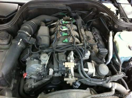

pünktlich kurz vor Beginn des Winters ist die ICOM-Anlage in meinem A8 nun defekt - für mich besonders ärgerlich, da sich meine Reparaturmöglichkeiten mangels Garage auf die frostfreien Monate beschränken und somit kaum Zeit bleibt.
Das Problem äußert sich wie folgt: die Gasanlage schaltet sich beim Start des Motors wie gewohnt ein und führt den Spülvorgang durch. Nach Abschluss des Spülens übernimmt die Gasanlage und funktioniert zunächst auch völlig problemlos (kein Stottern, gute Gasannahme). Jedoch schaltet sie sich nach kurzer Zeit, mal nach 5 Minuten, mal bereits nach 30 Sekunden, einfach wieder ab.
Die Abschaltung wird von 4 Piepstönen begleitet. Erwähnenswert ist ggf. noch, dass sich die Anlage nach der Abschaltung NICHT wieder einschalten lässt über den Umschaltknopf - erst nach Abstellen des Motors und erneutem Start reagiert der Umschalter wieder.
Der Tank ist voll, das Problem ist von heute auf morgen plötzlich aufgetreten. Verbaut ist die Anlage seit Ende 2008, Laufleistung 60tkm, bislang keinerlei Problem gehabt. Fall dies eine Rolle spielt: der Vorbesitzer hat seinerzeit den Spülvorgang verkürzen lassen, dieser dauert seitdem ca. 30 Sekunden - hat aber 40tkm lang nie Probleme bereitet.
Für Tipps wäre ich sehr dankbar. Ende Oktober ergibt sich durch Urlaub für mich die letzte Gelegenheit in diesem Jahr, den Schaden zu reparieren (sofern möglich).

Moin,
also bei meinem jun. Chef war so was ähnliches. Die Pumpe war defekt. Hatte auch immer aussetzer und ruckeln und dann ging nichts mehr.
Pumpe ist eine Möglichkeit, die sich aber durch Druckmessung herausfinden lässt.
Dann haben wir eventuell noch ein schwaches Steuergerät,
einen oxidierten oder defekten Drucksensor im Tank,
vergammelte Steckverbindungen und schließlich einen ausgelutschten Druckregler.
Ein Fachmann hat die Fehlerquelle schnell ermittelt.

Wenn also nur das Gerüst geliefert wird, liegt es daran, daß ich erfahrungsgemäß irgendwann mit einigen "Selbsthilfe-Fahrzeugen" konfrontiert werde und zunächst grundlegende Revisionen ausführen muss, die dann nicht schmecken.
Wenn man in Kauf nimmt, daß ein Motor schlechthin läuft und ist damit einverstanden, will damit leben , Hauptsache LPG , dann ist dies natürlich in Ordnung.
Um wieder zum Kern der Sache zu kommen....
Eine fachmännische Diagnose ist in der Regel überall KOSTENFREI.
Ist eine Sache von 15 Minuten und gehört zum ordentlichen Geschäft.
Ob einer dann selbst weitermacht ist davon umberührt.
________________
An diesem Motor z.B. ist ohne grundlegende Veränderung nichts zu machen.
Eine neue Pumpe würde zwangsläufig eine Einstellung mit sich ziehen.
Wer will hier was Kalibrieren, wenn die Basis nicht stimmt.
Haut man es wieder nur zusammen, Ok, dies wäre z.B. dann ein Fall für Selbsthilfe mit vor Ort Tipps.
Foto-1

Auch dies stellt für mich eine neue Erkenntnis dar, vielen Dank. Warum muss neu kalibriert werden, wenn die Pumpe getauscht wird - sorgt nicht der Druckregler dafür, dass der Druck stets konstant ist, selbst wenn die neue Pumpe einen geringfügig anderen Druck liefern sollte?
Der Druckregler wirkt pneumatisch, schon allein durch Verschleiß (Messingkolben und Gehäuse) gbt es eine Druckänderung.
Und eben weil die Icom "Simpel" ist und der Motor nur über Kalibartoren eine Einstellung erfährt, ist es zumindest wichtig einen stetigen /konstanten Basisdruck zu haben um an Benzinwerte anzugleichen.
Bereits beim Einbau wurde von "Konnern" soviel verkehrt gemacht, daß selbst bei richtiger Kalibrierung (angenommen aber selten) unterschiedliche Motorlastbereiche nicht abgedeckt werden.
