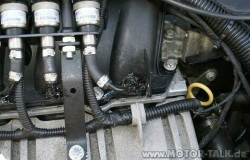

Wichtig währen mal Bilder von der Gasdüse und den Injektoren, bei Fiatmotoren ist eine Düsenpositiobn an den benzindüsen und kurze Schlauchlängen wichtig, da der erst sehr spät aus dem Cutt Off herauskommt, da spielt jede M/S eine Rolle.
Fiatmotoren sind eigentlich gasgeeignet und hervorragend umzurüsten, wenn gewisse Grundgesetze eingehalten werden.

ja das stimmt. Habe gestern mal nachgefragt, was mein Twingo macht. Sie haben jetzt die Schlaeuche gekuerzt. Sie waeren inzwischen 500 km gefahren und der Wagen sei noch nicht ausgegangen. Am Montag kann ich ihn wahrscheinlich abholen. Bin nach wie vor sehr skeptisch. Melde mich wieder, wenn ich den Twingo aus der Werkstatt habe.🙂🙂

Habe ihn am Montag aus der Werkstatt geholt und bin nach 1 Woche (500 km) überrascht, dass mein "Kleiner" ohne zu Mucken fährt.
In der Werkstatt wurden die Schläuche zu den Gasdüsen um die Hälfte der Länge gekürzt und ein Kabel, was es auch immer für eine Funktion hat (es war noch eins von meiner alten zuvor eingebauten Tartarini Gasanlage) wurde entfernt und durch ein Originalkabel von meiner jetzigen Prins-Gasanlage ersetzt. Geht doch. Man sollte eigentlich davon ausgehen, dass alle Teile von der zuletzt eingebauten Gasanlage im PKW wiederzufinden sind, aber scheinbar wollte man sich die Arbeit sparen und ließ das Alte drin. 🙁

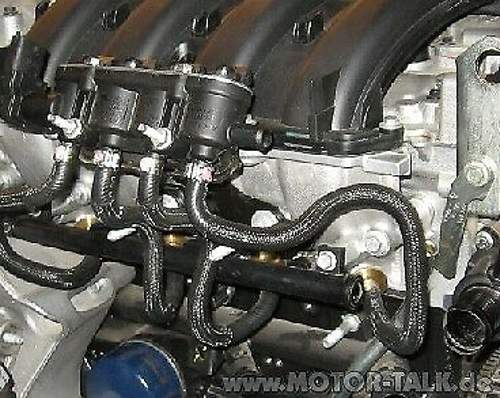

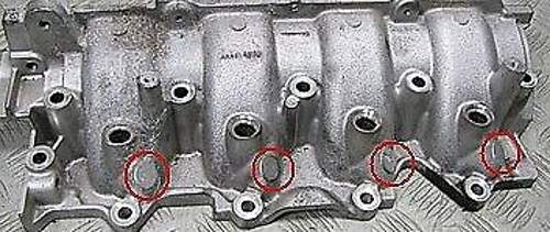

Kann beim K4M auftreten, wenn die Einblasdüsen oben am Kunststoffkrümmer gebohrt sind. Das kann man mit Inlinern innen nach unten führen oder gleich die Originaleinblaspunkte benutzen.
Inliner
Original
Originalgaseinblaspunke-renault
