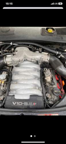

Hey
Seit ein paar Tagen Frühs beim Kaltstart blinkt ein paar Sekunden nach dem Start Motorkontrollleuchte , wagen ein wenig unruhig . sobald Kaltstart vorbei ist und ich ein wenig Gas gebe dann verschwindet die Lampe und das Auto ist ruhiger .
Auslesen mit meiner App zeigt dass zündaussetzer aber auch verbrennungsaussetzer mit Häufigkeit 1x in Zylinder 8 statt gefunden hat . Danach wenn ich los fahre beruhigt es sich wie gesagt und auch nach der Arbeit also 9h später beim Kaltstart ist das Problem net da . Nur wenn das Auto Nachts bis früh draußen steht und wenn ich zur Arbeit fahren will .
Was könnte das Problem sein ?
Zündapule ?
Kerze ?
Injektoren ?
Hatte einer von euch schon mal das Problem ?
Würde mich über ein paar tips von euch sehr freuen

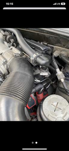

Wie WeissNicht schon geschrieben hat, die ca. 190€ kannst Du dann auch noch investieren und Falschluft ausschließen. Alternativ kann man da auch Kühlerschlauch 19mmx26mm für 10€ und neue O-Ringe an den Kupplungen verwenden. So habe ich es gemacht. Da herrschen so hohe Temperaturen, dass ich keine Lust habe alle paar Jahre ran zu müssen. Wenn Du auf Originalität stehst, bestellst Du das Wellrohr beim Freundlichen.
Meine Variante im Bild.
LG
Ps: mach den Ablaufschlauch vom Zyklonabscheider ins V auch neu.

Könnt Iht an Hand von Markierungen auf euren Bildern zeigen welche Schläuche Ihr meint ? Sorry kenne mich net so gut aus was was :/
Danke
.jpg
