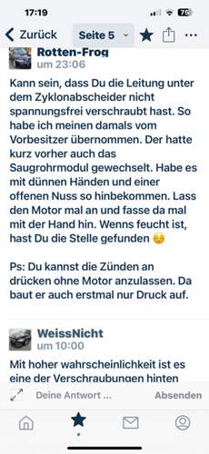

Kann sein, dass Du die Leitung unter dem Zyklonabscheider nicht spannungsfrei verschraubt hast. So habe ich meinen damals vom Vorbesitzer übernommen. Der hatte kurz vorher auch das Saugrohrmodul gewechselt. Habe es mit dünnen Händen und einer offenen Nuss so hinbekommen. Lass den Motor mal an und fasse da mal mit der Hand hin. Wenns feucht ist, hast Du die Stelle gefunden 🙂
Ps: Du kannst die Zünden an drücken ohne Motor anzulassen. Da baut er auch erstmal nur Druck auf.
Mit hoher wahrscheinlichkeit ist es eine der Verschraubungen hinten links (venn man vorm Auto steht.
Da kommt man gut mit einem "Krähenfuß" ran, oder mit einem "Hahnenfuß". Beides sind offene Stechschlüsseleinsätze, man auf solche Leitungen setzen kann. Ich meine mich zu erinnern, dass der Hahnenfuß besser passte.

Also, meiner ist ein V10, und meiner baut bei erstmaligen kurzem betätigen, wie beim öffnen der Fahrertür auch, Benzindruck(Vordruck auf) durch die Vorförderpumpe im Tank auf. Diese reicht definitiv aus, um die Leckage zu verorten. Man sollte auch per VCDS den Raildruck abbauen und die Sicherung der Kraftstoffpumpe ziehen bevor man an der Raildruckleitung arbeitet. Damit durch ungewolltes öffnen der Fahrertür oder betätigen der Zündung keine Benzinparty passiert.
Und Entschuldigung, dass ich anscheinend wieder einen Fauxpas begangen habe und die Raildruckleitung als Benzinleitung bezeichnet habe.
Der Fragesteller möge einfach vor erneuter Demontage des Saugrohrmoduls die Verbindungen „hinten“ an der Spritzwand kontrollieren Links und Rechts. Und in dieser Konstellation kann er sogar den Motor anlassen und mal fühlen, wo genau welche Raildruckleitung an welcher Schraubverbindung sifft.
Ich hoffe an dem Text ist nichts unverständliches bzw. falsch bezeichnet worden, so dass alle verstehen was ich ausdrücken wollte.
Und ohne Drosselklappe und ohne Saugrohrmodul kann der Motor nicht anspringen. Nicht nur weil Steuergerät kein Signal erhält, sondern weil die HDPen auch nicht an der Rail hängen/angeschlossen sind.

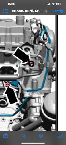

Unter den Drosselklappen läuft die Kraftstoffzuleitung zu den HDPen. Raildruck wird dahinter aufgebaut. Vielleicht reden wir da aneinander vorbei.
Wenn man am Saugrohrmodul arbeitet und dieses abbauen möchte, muss man die Vorleitung auch demontieren, da eine direkt oberhalb des Saugrohrmoduls, jedoch unterhalb der Drossleklappeneinheit verläuft(dazwischen).
Beim wieder abschrauben kann es jedoch passieren, dass genau an den Verbindungen nicht richtig spannungsfrei verschraubt wird, eventuell ein Grat mit eingearbeitet wird oder die Mutter verkanntet.
Deshalb, würde ich erstmal genau an den beiden Ecken(unter der Linken und unter der rechten Drosselklappe) kontrollieren. Da muss man nämlich nicht das Saugrohrmodul abbauen. Ist zwar echt fummelig, aber erspart einem eine Menge neue Dichtungen und Arbeit. Erst wenn es nicht anders möglich ist, sprich die Undichtigkeiten so nicht zu beheben sind, neue Dichtungen besorgen und alles noch mal abbauen und neu machen.

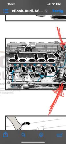

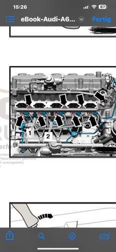

Also, um mich mal klar auszudrücken.:
Ich rede die ganze Zeit von Arbeit ohne Ausbau des Saugrohrmoduls! Vielleicht schreibe ich zu undeutlich, das kann auch sein!
ERST wenn meine Beschreibung keine Abhilfe schafft muss er nochmal das Saugrohrmodul ausbauen, aber erst dann. Und bis dahin kann er den Motor auch anlassen. Aber bitte nur, wenn die Ansaugrohre vom Luftfilter noch nicht abgebaut wurden.
Ich rede von der Zuleitung und deren Anschluss zur HDP. Diese Verbindung sitzt, genau wie die Raildruckleitungverbindung zu Injektoren, unterhalb den Drosselklappen. Beide!Und dort wird häufig der Fehler der nicht sauberen und spannungsfreien Verschraubung gemacht. Dort läuft es sehr gerne aus. Diese kann man auch ohne Ausbau des Saugrohrmoduls, mit reichlich Geschick, Schweiß und dem passenden Werkzeug, nachziehen( vorher aber bitte lösen und spannungsfrei anziehen)
Prüfen kann man das mit schmalen Flossen oder man nehme Draht wickelt Papier darum und führt dieses „Prüfwerkzeug“ an die Stelle, an der die Verschraubungen sitzen. Wenn das Papier feucht/nass ist und nach Benzin riecht….voila
Sollte es an den Stellen nicht sein, dann trifft eventuell der nächste Punkt zu:
Wenn er bei den Anschlüssen der Injektoren unsauber oder nicht korrekt gearbeitet hat, muss er nochmal alles abbauen.
Auf dem Bild mit den Pfeilen die Stellen, an denen die Leitungen(Zu- und Raildruck) verbunden/verschraubt werden, sich befinden.

Update :
Vielen Dank an alle und die Informationen die mir viel geholfen haben hier schonmal ein daumenhoch 🙂
Also heute früh habe ich nichts von Benzin gerochen und unterm Auto war trocken
Bin zum Kumpel gefahren und auch dort nichts gerochen
Also was war passiert
Wir hatten beim zusammenbauen einfach oben links in der Ecke die Leitung nicht gut fest gezogen daher kam beim starten des Motors gestern Haufen Benzin raus
Diese tropfte natürlich unten und es sammelte sich Benzin auf dem Unterbodenschutz
Daher rochen wir die ganze Zeit Benzin
Also Ende des Liedes
Alles ok , nichts undicht . Wir haben heute alles kontrolliert und dann saßen wir auf der Terrasse und haben schön Sonne getankt
20 km hin und zurück = 0 zündaussetzer . Auto fährt sich gut . Nimmt Pedal besser an und beschleunigt besser
