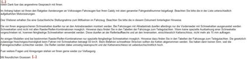

ich habe bei VWN noch mal nachgefragt, warum genau man an der Hinterachse keine Ketten montieren darf.
Hier die Antwort:
vielen Dank fuer Ihre E-Mail. Wir beantworten gerne Ihre Frage zu den Schneeketten.
Schneeketten sollen nur an den Vorderraedern montiert werden. Diess haengt mit den daraus resultierenden Lenkeigenschaften des Volkswagen Caddy zusammen. Wenn der Kunde auch an den Hinterraedern Schneeketten montiert, erhoeht er automatisch den Grip der Hinterraeder und somit den Vortrieb. Das bedeutet eine Verschlechterung der Lenkeigenschaften.
Fuer weitere Fragen und Anregungen stehen wir Ihnen gerne wieder Verfuegung.
Mit freundlichen Gruessen
Ihre Volkswagen Nutzfahrzeuge Kundenbetreuung
Volkswagen AG
38436 Wolfsburg
Tel +49 (0) 800 8655792436
Fax +49 (0) 800 3298655792436
Mail to nutzfahrzeuge@volkswagen.de
Homepage http://www.volkswagen-nutzfahrzeuge.de
Wichtiger Hinweis: Die vorgenannten Angaben werden jeder E-Mail automatisch hinzugefuegt und lassen keine Rueckschluesse auf den Rechtscharakter der E-Mail zu.

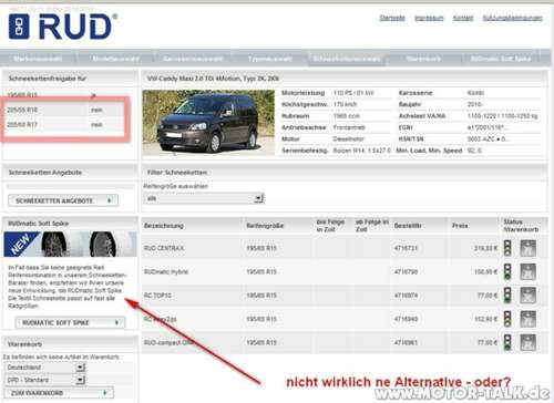

... allerdings ist auf der HP von RUD für meine Reifengrößen definitiv die Schneeketten Freigabe ausgeblendet ...
Also selbst wenn ich die Frontantrieb-Geschichte mal übersehen würde ... - es bleibt ein blödes Gefühl.

ich bezog mich auf diese reifen kennung: Goodyear Ultragrip 7+7 M+S 205/55R 16
nur das da keine missverständnisse von wegen 16" und 17" auftreten 🙂
habe vorneweg aber auch erst bei rud angefragt und die haben bei meinem dann keine bedenken gehabt.
Meine Rud Nr: 4716949

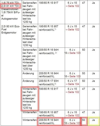

bei meiner Caddy Betriebsanleitung steht auf Seite 320: siehe Bild.

wir fahren aber auch vorFL modelle. daher scheint vw die freigaben ein wenig geändert zu haben. 🙁
