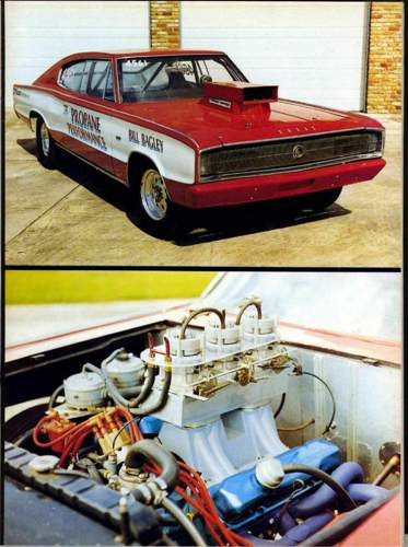

ich habe vor, unten aufgeführtes US-Car mit mittlerweile 7,5 Liter Hubraum, welches schon mit zeitgemäßer Venturi Gasanlage (Impco) ausgerüstet ist, in der Leistung zu steigern.
Motorseitig ist alles vorbereitet, es fehlt nur noch die passende Nockenwelle (ist schon bestellt) und der zweite Verdampfer sowie der zweite Mischer (auch schon bestellt). Die beiden Mischer müssen ca. 900 cfm Durchsatz haben und die Verdampfer sollten ca. 450 Ps an der Kurbelwelle schaffen.
Wie gesagt soll die Anlage zeitgemäß (70er Jahre) sein, also eine amerikanische Venturi mit aktiven Mischern.
Man hatte mir in amerikanischen Foren gesagt, daß ich unbedingt zwei 8mm Leitungen bräuchte, darüber hatte ich aber immer meine Zweifel, die Bestätigung, daß das nicht Not tut 😉 vom GaryK freut mich sehr. Ich werde es erstmal mit dieser einen Leitung versuchen, falls es Aussetzer gibt, kommt eine zweite mit zweitem Tank, welcher je einen Mischer versorgt, rein.
Bitte zeige mir die Stelle in den E67R01 Richtlinien wo dies verboten ist, ich möchte natürlich nichts gegen das Gesetz machen.
Im Anhang ein Bild aus den 70ern von einem Drag Strip Charger, welcher mit einer Impcoanlage, bestehend aus zwei Verdampfern und drei Mischern ausgestattet ist. Die gleichen Mischer und Verdampfer gibt es heute noch zu kaufen und sind auch meine Wahl.
Zugegeben, der deutsche TÜV würde heutzutage beim Anblick dieser "Konstruktion" laut aufjaulen und dies zurecht.🙄
