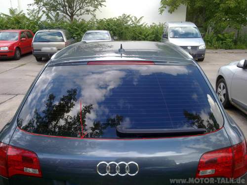

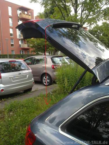

Sieht das in etwa so bei für aus ?
Wasser Einbruch in Heckklappe
Bei mir wurde das Rücklicht in der Heckklappe falsch eingesetzt, der Regen lief die Scheibe runter und direkt hinter dem Rücklicht in die innere Verkleidung der Heckklappe.
Das Wasser in der "Rille" unter der Scheibe sollte eigentlich bei Klappenöffnung re/li ablaufen und auf den inneren Tür/Anschlagrahmen laufen... in den Innenraum tropft es bei mir nicht.
mfg Senti
also unter der Heckscheibe sollte eigentlich kein Wasser stehen...
Bei mir war die 3. Bremsleuchte nicht richtig fest, da ist dann Wasser eingedrungen...
Seit ich das behoben habe, kommen maximal ein paar Tropfen auf die Abdeckung, der rest fließt über die D-Säulen ab.

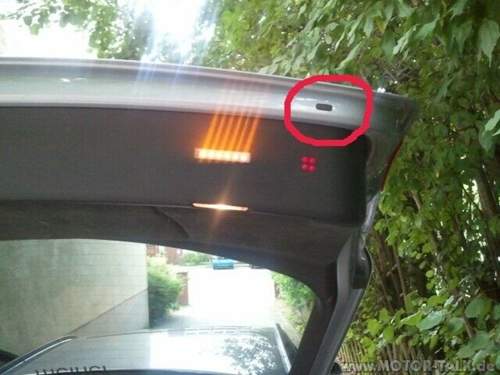

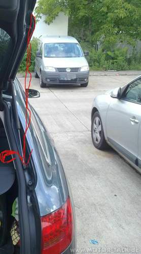

Da sind im Rahmen zwei kleine Gummis (siehr Bild), wenn Du die mal rausmachst kannst Du auch sehen ob das Wasser von innen kommt !
Ich habe in den letzten tagen verstärkt drauf geachtet, nur wenn es windig ist bläst der Wind einige Tropfen auf die Laderaumabdeckung.... sonst läuft alles schön vorbei.
Ich mach auch mal nen Video morgen ! :)
mfg Senti
