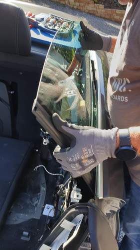

Gestern wollte ich (wie eigentlich jeden Tag seit Wochen) vorm Losfahren das Dach öffnen, aber das ging nicht, weil die Automatik zuerst die 4 Fenster öffnen will und das Fenster hinten links nicht auf ging.
Ich habe dann versucht mit Fensterheber 20 Sekunden drücken oder ziehen das Fenster zu initialisieren, aber das brachte auch nichts.
Anruf bei der BMW-Vertragswerkstatt hier vor Ort (ich lebe in Italien) ............... da können sie gerade nichts machen, alle Mechaniker im Urlaub, kommen erst im September zurück.
Meine alternative, unabhängige Werkstatt angerufen ............. könnten sie schon machen, aber um die Verkleidung von der Fenstermechanik abzunehmen brauchen sie irgendwas von BMW, irgendeinen Code oder eine Diagnose-Software oder was die BMW nicht rausrückt und nur auf Anfrage per Ferndiagnose aktiviert (ich habe es echt nicht verstanden, aber vielleicht wisst ihr hier ja, was damit gemeint ist), mit dem sich das Dach in so einem Fall trotzdem öffnen lässt und das müssen sie halt bei BMW anfragen.
Heute früh dann der Rückruf von der Werkstatt, das können nur dieselben Mechaniker machen, die bis September im Urlaub sind, ergo kann auch die unabhängige Werkstatt bis September nichts machen.
Alternativ könnte ich 50km zu einer BMW-Vertragswerkstatt in die nächste grössere Stadt fahren, die haben zwar auch keinen Mechaniker verfügbar, aber immerhin wen der die Elektronik neu initialisieren kann, sprich WENN es nur daran liegt würde es danach wieder gehen, aber wenn nicht wäre ich 100km umsonst gefahren.
Ich selber habe ja nu keine Ahnung von der Materie, ich verstehe noch nicht mal was das für ein Ferndiagnose-Code sein soll, aber 2 Monate warten und derweil womöglich 100km fahren für nichts, begeistert mich auch nicht.
Kann mich vielleicht hier jemand darüber aufklären was dieser Unfug soll und/oder wie sonst ich mein Problem lösen kann?

Es gibt zwei Möglichkeiten, das Dach zu öffnen und den Motor des Fensterhebers auszutauschen:
- das Dach mithilfe der Software zwangsweise öffnen;
- den neuen Motor physisch anstelle des defekten Motors an das REM-Modul im Kofferraum anschließen.
- Öffnen Sie das Dach aus der Ferne mit Hilfe einer Software, wenn Sie ein OBD-Kabel haben. Diese Option kann Ihnen jemand bieten, der sich aus der Ferne mit Ihrem PC verbinden kann, der bereits mit dem Auto verbunden ist. Ich habe das selbst noch nicht ausprobiert, aber die Ferncodierung wurde bereits mehrfach durchgeführt.
Die meisten FH-Motoren lassen sich bei so einem Problem zerlegen, reinigen und wieder in Betrieb nehmen.

Hast du bereits einen hinteren Fensterheber beim F33 Cabrio ausgebaut? Das ist ziemlich fummelig und der Rahmen klemmt erheblich beim Aus- und Einbau. Und das geht erst, wenn man die Hürde mit nicht funktionierendem Dach überwunden hat.
Wer diese Hürden überwunden hat, der ist immer in der Lage, an dem ca. 10cm große Motörchen die vier Minischräubchen zu lösen, das Schlamm-Wasser rauszulassen und die Teile kurz unter klarem Wasser zu spülen.
Das ist mein Verständnis von Realismus.
F33 FH hinten Ausbau
F33 FH hinten Rahmen
F33 FH hinten verschlammter Motor
