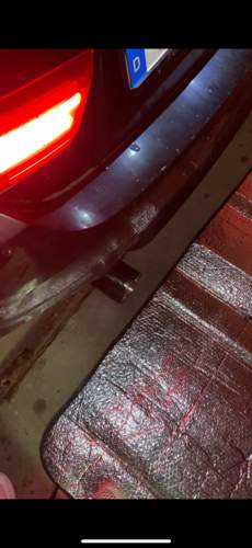

Nun hab ich die neuen Rohre draufgesetzt. Sieht aber irgendwie nicht richtig aus. (Bitte korrigiert mich falls doch) Die Blenden stehen relativ weit raus. Muss ich da was Abflexen vom Originalendrohr? Ich hab die MPPSK drauf.

Foto hatte ich eigentlich angefügt. Hier nochmal, Befestigung lief eigentlich ganz einfach, daraufsteckwn und fertig

Sieht schon irgendwie so aus als ob die zu weit draußen steht.
Normalerweise, oder bei mir steht das Rohr vom ESD an der Kante der Blende innen an, sodaß da so gut wie kein Spalt zu sehen ist.
Somit ergibt sich die Position eigentlich von selbst.

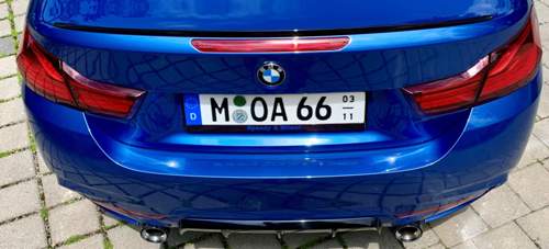

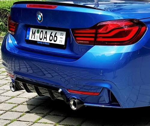

So sieht das bei mir aus.
Ist zwar ein 35i mit PP ESD, aber die Befestigungsart und die Position unterscheidet sich hier meines Wissens nicht.

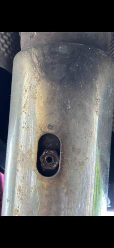

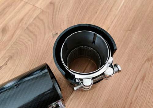

Ersteinmal vielen Dank für die Antwort.

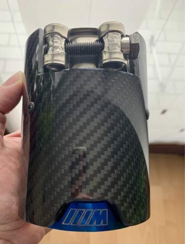

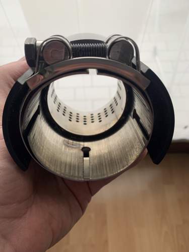

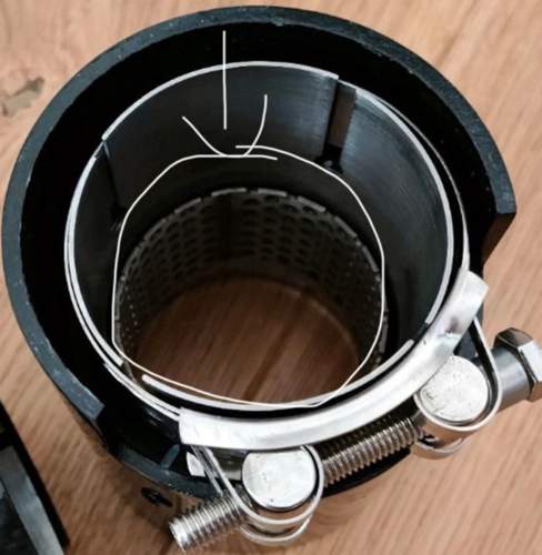

Eine Madenschraube haben die Blenden nicht, Bzw haben diese garkeine Schrauben, sondern werden einfach draufgezogen und mit einer Schelle festgemacht (sende das Beispiel Bild nebenbei) die alten Blenden waren jedoch mit einer Schraube befestigt, diese ist aber komplett draußen.
An dem im 2. Bild markierten Gitter in der Blende scheint das Endrohr sich immer festzusetzen, sprich es lässt sich genau bis zu dem Gitter draufschieben.
Ok, ich dachte das wären OEM Blenden.
Ali lässt grüßen und entweder musst du dann wohl dein Endrohr anpassen, oder irgendwie versuchen das Gitter zu kürzen.

So hab sie jetzt richtig ranbekommen, anscheinend musste das Gitter auf der rechten Blende einfach nur etwas „geschoben“ werden. Hab mit nem Schraubenzieher einfach etwas gegengedrückt.

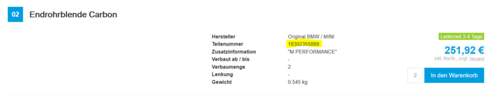

Teilenummer war auch dabei. „18 30 2 355 889“
Die Teilenummer passt zwar zur OEM Blende (siehe Bild) aber es ist definitiv eine aus China.
Die Befestigung der OEM findet ausschließlich über eine Madenschraube statt.
Du wirst mit Sicherheit nicht so viel für deine Blenden gezahlt haben.
Hab ja auch welche von Ali zuhause, allerdings hat mich die große Schelle, bzw. die Schraubverbindung optisch zu sehr gestört, da sehr sichtbar wenn sie verbaut ist.
Hab dann den Ausschnitt nach oben "verlegt" und die Schraube getauscht.
Bin dann aber trotzdem bei der OEM Blende geblieben, da diese einfach den besseren Eindruck macht.
Ein Stück kürzer sind die Ali Blenden auch, von daher final nicht verbaut.
Aber jetzt "passen" sie ja und von daher alles gut.
Grüße,
Speedy

Moin dann wurd ich wohl mies abgezogen 🙁
Hab ca etwas mehr als 300€ bei Ebay gezahlt mit der Aufschrift „Original M Performance Endrohrblenden Carbon 67/93mm“
Wollte eigentlich keine China Teile in den 440 reinpacken und bin bis jetzt mit allen Performance teilen OEM geblieben 🙁
