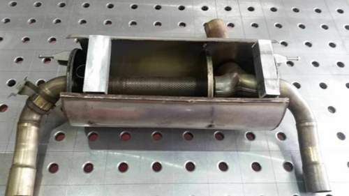

Ich hab ein Bild aus einem anderen Thread von einem offenen PP ESD gefunden.
Die Rohrführung ist für die linke Seite im Mittelteil perforiert und kurz vorm Ausgang oben auch nochmal auf.
Das Abgas geht bei geschlossener Klappe somit über das Y-Rohrstück in das rechte offene Endrohr.
Wenn die linke Seite geöffnet wird, dann wird hier auch das Abgas abgeführt, allerdings mit weniger Druck im Stand und wahrscheinlich auch im Verhältnis mit weniger Druck zur rechten Seite bei Teil- oder Volllast.
Somit gibt es grundsätzlich keinen Grund warum bei geöffneter Klappe die Lautstärke ansteigen sollte.
Beide Endrohre sind mit dem Endschalldämpfer verbunden und die Abgase durchströmen immer den ESD.

PP ESD offen

Ok, das ist echt eine komische Konstruktion 😁
Kann mir das jetzt nicht richtig erklären... Ist auch der erste ESD, den ich so sehe. Selbst am Abgasgegendruck sollte sich nicht groß was ändern. Wenn ich das so sehe, würde ich eher sagen, das bei geöffneter Klappe wohl eher die Geräusche reduziert werden, da sich die Abgase dann nach links und rechts aufteilen.
An meinem 335i E92 wurden bei geschlossener Klappe die Abgase durch den Endschalldämpfer geleitet, bei geöffneter Klappe jedoch nur noch teilweise, deswegen auch deutliche Klangunterschiede. Bei meinem F80 M3 mit M Performance Anlage habe ich bei offener Klappe quasi Staight Pipe ab Kat.
Aber vielen Dank @66speedy für das Bild! Sehr interessant 🙂
Mein Endpott sieht innen auch nicht anders aufgebaut aus.
Aber man sieht doch das die Stränge unterschiedlich aufgebaut sind.
Daher auch die unterschiedliche Geräuschemission.

Schau euch doch das Bild noch mal genauer an und arbeitet mal zusammen die Unterschiede raus.
Vielleicht kommt ihr ja dann drauf.

Wenn du dir den aufgeschnittenen ESD anschaust, dann wirst du sehen, dass die Klappe auf dem perforierten Rohr liegt, die durch den kompletten ESD geht. Jetzt erkläre mir doch mal in eigenen Worten, wieso der Abgassound "lauter" wird, wenn die Abgase nun nicht durch das kurze Rohr fließen, sonder durch beide. Auf die Antwort bin ich gespannt.
