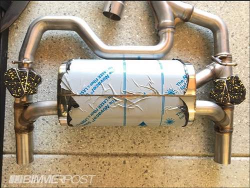

Vielleicht doofe Frage, aber mein 4er blubbert aktuell bei jedem Gas wegnehmen und röhrt bei jedem Schalten und zwar in jedem Fahrmodus. Kann mich nicht entsinnen, dass das am Anfang auch so war, habe den Wagen aber auch erst 2 Monate. Ist noch ohne OPF. Wie gesagt habe ich mich am Anfang jedes Mal gefreut wenn es geblubbert hat, jetzt ist es dauernd und mir fast zu viel. Denkt ihr irgendwas an der AGA defekt oder normal?

Ok ich bin jetzt etwas schlauer:
Die große Kammer in dem ESD ist eine sog. Helmholtz Kammer. Die Abgase werden mit einer gewissen Frequenz hineingeleitet durch das Y-förmige Rohr. Diese Kammer ist auf eine bestimmte Frequenz ausgelegt und löscht diese aus. Wird die Klappe nun geöffnet, ändert sich diese Frequenz und der Auspuff klingt etwas anders.
Aber Aufgrund der Videos bin ich wie gesagt bei @66speedy. Der Unterschied in Sound und Lautstärke ist marginal. In meinen Augen ist der Standard 440i und 435i Auspuff kein klassischer Klappenauspuff.
Danke für die Recherche und die Erklärung!
Und natürlich ist die Serienabgasanlage keine Klappenanlage.
Das behaupten nur diejenigen die keine Ahnung haben und mit Halbwissen glänzen 😉
Die klassische Klappenanlage umgeht bei geöffneten Klappen den ESD und macht aus dem Ganzen quasi eine straight Pipe.
Als Beispiel gut an der Klappenanlage des MPPSK zu sehen.
Grüße,
Speedy

Habe heute mal getestet. Ja, Klappe ist auf Fahrerseite und geht wie sie soll weder bei Kaltstart, noch Comfort und Eco auf. Dafür aber im Sport Modus. Sprich da ist alles in Ordnung.
Vermutlich war ich den Sound offen wirklich nicht gewohnt und hatte einen leisen Tag/viel Stop und Go, so dass ich in jedem Modus beim Gaswegnehmen das Blubbern gehört habe und beim hochschalten das Dröhnen. Habe jetzt noch mehrere Fahrten unternommen, zu und offen. Zu hört man vom Blubbern/Dröhnen praktisch nichts. Offen ziemlich abhängig von Verkehrssituation/-lärm und ob man alleine fährt (manchmal blubbert nicht nur der Motor 😉 )
Insofern glaube ich alles in Ordnung. Allerdings finde ich persönlich den Klang tatsächlich eine Spur zu viel. So wie der klingt erwarte ich eher irgendwas im Bereich 400-600 PS. 326 ist da etwas grenzwertig. Aber werde ich mich schon daran gewöhnen 😉
