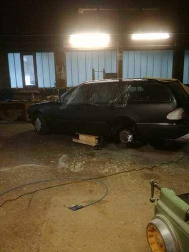

Hallo an alle, mal wieder ein kleiner Zwischenstand: Bremsen sind vorne fertig und wie soll es anders sein, noch ein Federbruch gefunden, kriegt er halt noch zwei neue. Die hinteren Bremsen muss mein Schrauber machen , das geht auf der Bühne besser wie auf dem Boden liegend. In diesem Bereich habe ich dann die Federbeinaufnahme freigelegt und natürlich etwas Rost gefunden, überschaubar zwar aber noch lange nicht durch. Habe es selber versucht aber ohne Dämpferausbau wird es nichts gescheites also auch der Schrauber. Kotflügel sind auch wieder dran wobei der eine neue sehr gut gepasst hat was ich für den Preis nicht unbedingt voraus gesetzt habe. Lediglich musste ich wesentlich länger nachjustieren wie beim originalen. So langsam wird es auch Zeit , die Straße ruft. Gruß aus dem Schwarzwald, Wolfgang

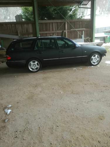

Hallo, mal wieder ein Zwischenstand. Also die Räder passen definitiv nicht, es sei den mit 15er Spurplatten und dann halt noch eintragen lassen wobei das auch fraglich ist ob es geht. Habe jetzt heute probiert ob sie auf den 320er passen und da geht es perfekt sodass ich nun halt einfach die Räder vom kleinen auf den großen mache und umgekehrt. Im Prinzip lag es an der Größe des Bremssattel und der Felgenausführung. Gruß,Wolfgang
Hallo an alle, mal wieder ein Zwischenstand. Die Sache nähert sich so langsam dem Ende. Bis auf die Endlackierung und Innenraum Aufbereitung bin ich soweit fertig. Alles in allem ist es wie fast zu erwarten wesentlich aufwändiger und teurer geworden. Wenn ich so auf dem Markt schaue, hätte ich für die ganze Kohle wohl auch einen bekommen der halbwegs sauber da steht. Aber ich nehme das jetzt sportlich da ich soviel gelernt habe und hoffe das ich zumindest von der Rostseite her mir keinen Kopf mehr machen muss. Der Wagen ging jetzt gestern in die Werkstatt, da hat mein Schrauber noch Arbeit. Gemacht wird noch: Bremsen hinten, Bulleneier, Federn vorne, 1 Gummis , Stoßstange wieder ran, paar Kleinigkeiten, Ölwechsel und dann TÜV. Die erste Ausfahrt ist dann für das erste Aprilwochenende geplant. Gruß aus dem Schwarzwald, Wolfgang
Wolfgang, es ist immer teurer, als man zuvor gedacht hat, weil man bei der Demontage fast immer auf zusätzliche Probleme stößt und sei es nur , dass der Rost schon wesentlich weiter und tiefer vorgedrungen ist, als man beim Blick auf den UBS bei DIESEM Beispiel erwartet hätte. Vorteil danach : Du hast keine Wundertüte mehr und weißt, was bei deinem Auto alles in Ordnung ist!

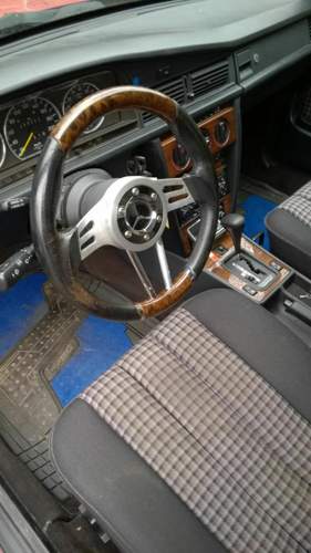

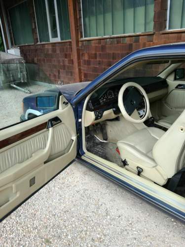

Hallo, mal wieder ein Zwischenstand, die Sache zieht sich. Habe meinem Schrauber gesagt, mach mir einen guten Preis, muss nicht morgen fertig sein, das hat er wörtlich genommen. Aber ich weiß ja wie das ist mit den Handwerkern bin ja selber einer. Hänge Mal noch Bilder an vom Werdegang bis zum 210er. Der rote war zu schwach auf der Brust, verkauft, dann der Blaue, aufgeben, lief ständig nicht, verkauft aber um den tut's mir schon wieder leid. Gruß, Wolfgang
