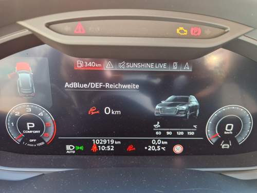

So Leute, es ist nun sicher, wenn die Adblue Störungsdistanz von 1000km erreicht ist, geht der Audi 100% nicht mehr an, es sei denn, er wird für weitere 50km Frei geschaltet.

Hattest du nicht das Problem mit der AdBlue Qualität bzw. dessen Sensor? Hast das noch nicht wechseln lassen?
Nein habe ich nicht, wurde von einem Codierer verarscht, der hat nur die Anzeige deaktiviert und nicht das System.
Du wolltest allen Ernstes deine Abgasnachbehandlung deaktivieren? Sorry aber das ist Charma...
Und ich bin mir relativ sicher, dass man das nicht einfach per Codierung entfernen kann.
