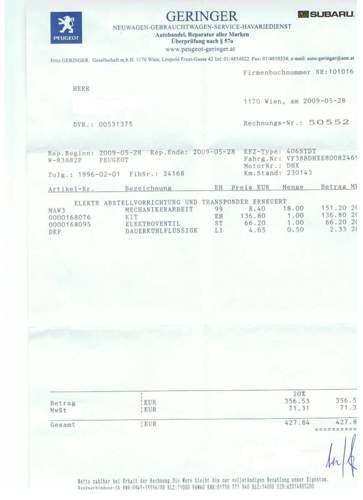

Im Mai dieses Jahres war ich schon einmal bei einer Peugeot Werkstätte mit dem gleichen problem.
Hier ein auszug aus der Rechnung: ANHANG
PS: Da ich neugierig bin.........was bedeutet EH? Mechaniker Arbeit 18,00? sind das stunden? minuten?

Die 18 in deiner Rechnung sind Zeiteinheiten, die der Mechaniker an deinem Auto verbracht hat.
1 Zeiteinheit kosten 8,4 EUR (netto).
EH heisst wohl Einheit.
Also vom Kit eine Einheit, von der Kuehlfluessigkeit in Liter und das Ventil 1 Stueck...
