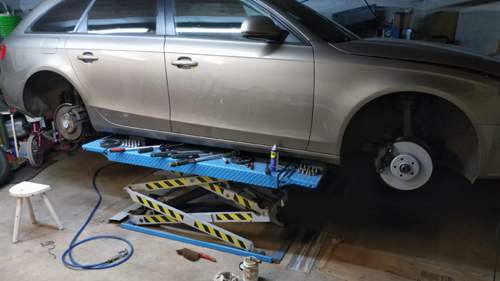

Also 2,24m Deckenhöhe ist schon extrem niedrig für das was Du vor hast.
Meines Erachtens bleibt da nur eine mobile Scherenhebebühne und vier Reifenböcke. Und selbst das dürfte höhentechnisch mit vielen Fahrzeugen schon nicht mehr möglich sein.
Nachtrag ohne dafür Werbung zu machen, google hat es nur ausgespuckt: Drück
Siehe Bilder 9-12.

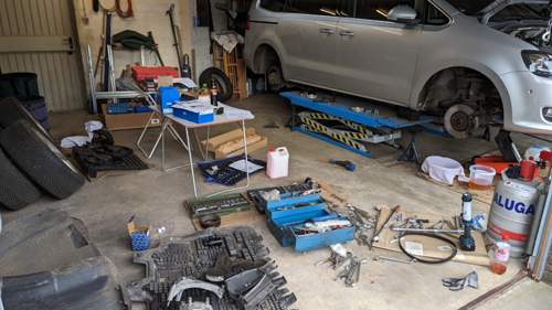

Ich habe mich für die TB Mobile Scherenhebebühne entschieden und es zu keinem Zeitpunkt bereut. "Normale" Autos kannst Du in der Garage auf eine "vernünfige" Höhe heben. Selbst SUV´s gehen in eine noch gute arbeitsposition. Mit Rollbrett/ teilweise sitzend. Die 1,40m werden in der Garage mit keinem Auto gehen!
Und wenn gutes Wetter ist, kannst Du die Bühne einfach vor die Garage ziegen. Funktioniert top!

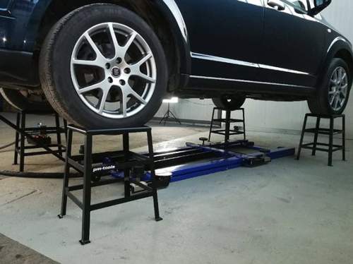

Reifenbücke darunter wird auch nur bei sportwagen oder Cabrios gehen, da fehlt Dir nach oben die Höhe...

Dann dürfte wohl nur meine oben geschriebene Lösung bleiben, Scherenbühne mit Reifenböcken.
Scherenhebebühne mit Reifenböcken.

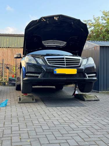

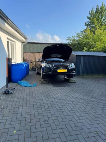

Mein Wunsch ist es schon seit langem eine Bühne zu besitzen. Ich schraube zwar nicht beruflich, aber als Hobby. Ich nur das Problem, dass ich keine Garage habe oder einen Carport. Bisher arbeite ich mit Wagenhebern und Unterstellböcken. Damit ich mich sicherer fühle lege ich zur Sicherheit zusätzlich die Fußplatten von der Baustelle unter die Räder und oftmals, wenn ich die volle Höhe des Wagenhebers nutze Pflastersteine jeweils unter die Räder.
Sicherheitsbedenken habe ich trotzdem weiterhin, was passiert wenn… der Bock abrutscht etc.. Besonders vorsichtig bin ich, wenn ich den Wagen anhebe. Mir ist es schonmal passiert, dass die Aufnahme am MotorTräger (Plastikteil) gebrochen ist und der Wagenheber abrutschte. Zum Glück standen die Böcke schon drunter und der Wagen ist nur um 1-2cm „gefallen“ und auf den Böcken in korrekter Position gelandet. Sonst wäre es mit einem ziemlich großem Schaden ausgegangen.
Der Wunsch nach einer Bühne wird wohl maximal bei einer Scherenbühne bleiben. Da ich keine Garage oder Carport habe, schraube ich immer unter freiem Himmel. Den Wagenheber schleppe ich immer in den Keller (36kg). Die Bühne müsste aber tatsächlich bei Wind, Wetter und im Winter bei Schnee und Frost draußen bleiben. Gibt es da Problem in der Hinsicht? Können die das ab?
Anbei ein Foto von meiner letzten schrauber Tätigkeit.
Die Fotos
@Pleulbrecher schrieb am 2. Juli 2024 um 12:15:24 Uhr:
GUTE Bühnen können das ab,sicherlich aber nicht die Dinger vom China-Importeur.
Ich würde zumindest eine verzinkte Variante nehmen und darauf achten,da sich kein Wasser unter der Bühne festsetzen kann.
Abdecken kann man die ja immer noch mit einer Plane.
Es gibt für die Mobilen einsäulenhebebühnen entsprechende Abdeckungen. Sollte damit kein Problem sein die über Jahre draussen stehen zu lassen. Ab und an mal nachschauen und etwas wartung tut immer gut.
