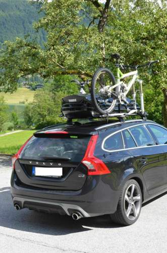

Mit einem Thule Wingbar habe ich in diesem Sommer 1 MTB ein Kinderrad und in der MItte eine Thule Box bequem transportiert. Es ist allerdings ein V60 mit Dachreling.

Ich habe gerade an meinem Wingbar die Länge der verfügbaren Nut gemessen. Das sind 118 cm. Allerdings darf man die Breite der Fahrradhalter nicht vergessen.
Mein Fully ist an der Hinterachse ca. 20cm breit. Die Pedale stehen noch weiter raus. Der Lenker ist natürlich noch breiter. Also Pedale ab und Lenker gerade stellen. Dann ist man bei einer Gesamtbreite von 80 cm. Die restlichen 40 cm wird man für die Fahrradhalter und etwas Luft benötigen.
Auf meinem Bild ist mein Fully (Carbon) mit einem Thule Outride befestigt und das Kinderrad mit einem Thule Proride befestigt. Der Proride baut um Einiges breiter.

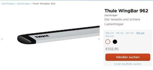

Es gibt verschiedene Breiten. Ich habe meinen damals Amadings gekauft: "Thule 961100 WingBar 961 Dachtraverse Rapid System". Mit 118 cm Breite.

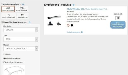

Die Thule Kaufhilfe empfiehlt in Deinem Fall den Thule WingBar 962 mit 135 cm Breite. Das könnte also passen. Bitte aber noch mal selbst auf der Thule-Seite ausprobieren.
Kurios ist, dass in der Kaufhilfe von Thule für den V60 mit Reling der Wingbar mit 118 cm und für den V60 ohne Reling der Wingbar mit 135 cm angezeigt wird. Scheint für Dich allerdings ein Vorteil zu sein.

So, Thule Wingbar 135cm in schwarz bestellt :-)
