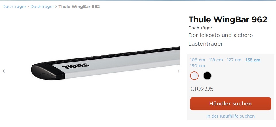

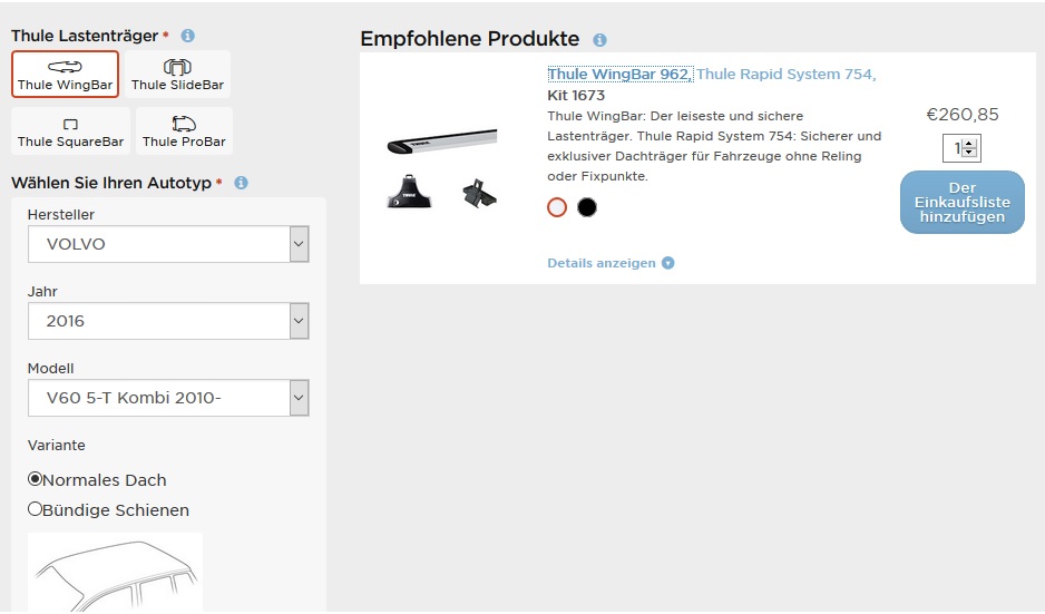

Es gibt verschiedene Breiten. Ich habe meinen damals Amadings gekauft: "Thule 961100 WingBar 961 Dachtraverse Rapid System". Mit 118 cm Breite.
Die Thule Kaufhilfe empfiehlt in Deinem Fall den Thule WingBar 962 mit 135 cm Breite. Das könnte also passen. Bitte aber noch mal selbst auf der Thule-Seite ausprobieren.
Kurios ist, dass in der Kaufhilfe von Thule für den V60 mit Reling der Wingbar mit 118 cm und für den V60 ohne Reling der Wingbar mit 135 cm angezeigt wird. Scheint für Dich allerdings ein Vorteil zu sein.
https://data.motor-talk.de/.../v60-thule-1-2033052264493151820.jpg
https://data.motor-talk.de/.../v60-thule-2-8702411271359454553.jpg
Ist logisch so, da die Füsse ohne Reling auf den Dachkanten und nicht auf dem Dach stehen, also weiter auseinander.

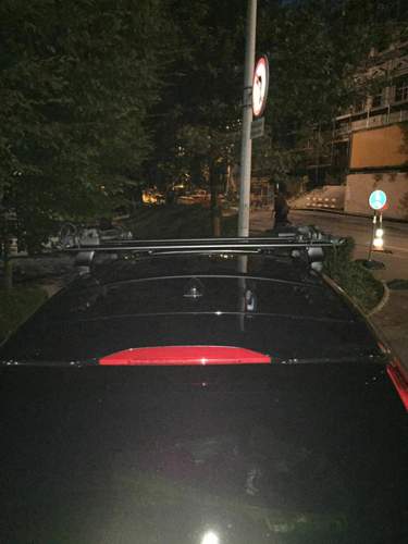

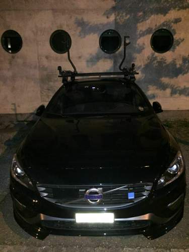

So Jungs, sieht seeeeeehr gut aus. Denke das geht mit 4 Bikes, was meint ihr?
Hab die Träger jetzt ganz aussen montiert (hab auf jeder Seite noch ca 2cm spatzig). Hab satte 135cm T Nut Nutzfläche.
Hätt ich nicht gedacht - genial!

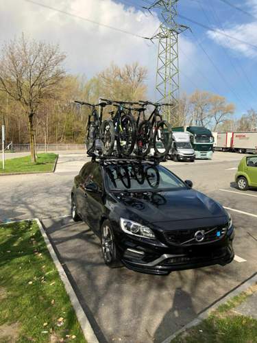

Vergessen hier Rückmeldung zu geben:
Zwar etwas über der Dachlast, aber hat allesfunktioniert.
Hätte trotzdem gern ne AHK, was bei P nicht möglich ist. Denke deshalb über Verkauf nach.
