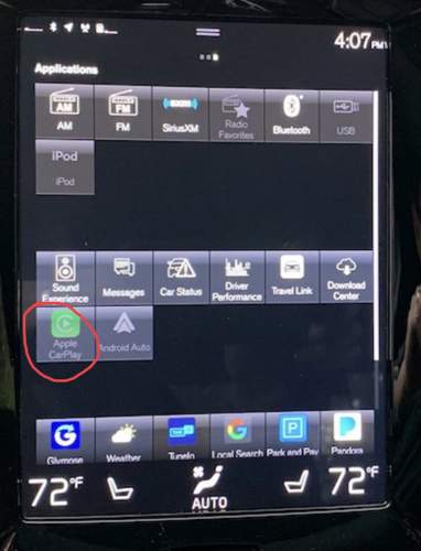

@p47860 schrieb am 4. Februar 2019 um 21:15:21 Uhr:
carplay ist weder auf meinem iphone noch auf meiner karre zu finden. komme mir vor wie der erste mensch. toll, wie die alle mit begrifflichkeiten nur um sich schmeißen....
Was mache ich denn als erstes?
1. Handy über Bluetooth mit dem Auto koppeln. Das hat geklappt. Ich kann jetzt telefonieren. Das wars dann aber auch.
Was macht man denn nun als zweites?
Der erste Schritt war schon falsch. 😉
Wenn du Apple CarPlay nutzen wilst, musst du auch darüber telefonieren.
Schau mal im Auto auf den Bildschirm mit den Apps (vom Bild mit den vier Bedienfeldern einmal nach links wischen. Da müsste in der mittleren Reihe auch ein (graues, weil inaktives) Feld "Apple CarPlay" zu sehen sein. Wenn nicht, ist Apple Car Play bei dir nicht installiert und du kannst es nicht nutzen. Das wäre das Ende der Übung. Dann müsste der Volvo-Händler dir es erst aufspielen.
Ist dort ein graues Feld mit Apple CarPlay zu sehen, kann es weitergehen.
So steht es im Handbuch:
ACHTUNG
CarPlay steht nur bei deaktivierter Bluetooth-Funktion zur Verfügung. Daher können Sie CarPlay nicht parallel mit einem Telefon oder Mediaplayer verwenden, das oder der über Bluetooth mit dem Fahrzeug verbunden ist. Um die im Fahrzeug installierten Apps online nutzen zu können, ist in diesem Fall eine andere Internetverbindung erforderlich. Stellen Sie die Internetverbindung dann über Wi-Fi oder das integrierte Fahrzeugmodem her.
Schließen Sie Ihr iPhone an den USB-Anschluss an. Wenn zwei USB-Anschlüsse vorhanden sind, den weiß umrandeten verwenden.
Lesen Sie die Informationen im Popupfenster und tippen Sie dann auf OK.
Tippen Sie in der Ansicht Apps auf Apple CarPlay.
Lesen Sie die Bedingungen und tippen Sie dann zur Herstellung der Verbindung auf Annehmen.
Die Teilansicht CarPlay wird geöffnet, und kompatible Apps werden angezeigt.
Tippen Sie die gewünschte App an.
Die App wird gestartet.
Alles andere musst du auf dem eifön einstellen: https://support.apple.com/de-de/HT205634

@p47860 Ist est den wirklich so schwer hier mal auf eine mehrfach gestellte einfache Frage, eine einfache Antwort Ja oder Nein zu geben, dann kann dir auch weitergeholfen werden.
Wenn du in dem untersten Bedienfeld nach links wischst, kommt die Seite mit allen App‘s, gibt es da die Carplay Taste oder nicht?
