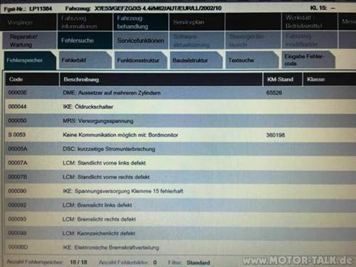

Hallo liebe Motortalker!
Ich stehe vor einen Problem und komme nicht weiter!
Wie oben beschrieben läuft der auf Zylinder 5 und 8 unrund! Die freie Werkstatt konnte keinen elektrischen Fehler feststellen und tippen eher auf etwas mechanisches! (BMW-Erfahrene Werkstatt)
Die Aussetzer sind sowohl im Betrieb mit Benzin als auch mit Gas!!

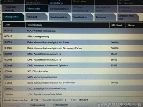

Beim auslesen erfolgen unter anderem diese Fehlermeldungen;
- 00003 DME: Aussetzern auf mehreren Zylinder
- 00033 DME: Aussetzerkennung auf Zylinder 5
- 00035 DME: Aussetzerkennung auf Zylinder 8
- 00017 SZM: Unterspannung
Die Auslesung habe ich als Bild im Anhang!
Habe mal versucht mit einem Meister von BMW zu sprechen und dürfte natürlich zur Fehlersuche in die Werkstatt kommen.
Größere Kosten als alleinerziehender Papa kann ich z.Z. nicht bedienen, ich hatte vor kurzem erst die kompletten Steuerketten mit Laufschienen erneuern lassen!
Hat jemand von Euch einen Rat der mir weiterhelfen könnte?
Grüße an Euch alle!!
Auslese-bild-2
Auslese-bild-1

Es sieht so aus als hättest Du ein Problem mit der Spannung kl.15. Steht doch da. Also hat das kl.15-relais einen wackler. Tauschen. Kostet 5€.

Kl.15 gibt an alle steuergeräte das einschaltsignal
am 29. Dezember 2017 um 19:10
Schau in den schaltplan. Oder in den Bauteile Katalog. Dort gibt es auch eine Zeichnung, wo sich das relais befindet

Deine Fehlerspeicher sind alt und bringen für eine Diagnose nichts. Erst alle Fehlerspeicher löschen und dann erneut auslesen nachdem der v wagen den Fehler hatte. Dann kann die Diagnose beginnen.
Nachdem der wagen auf Gas umgemurkst wurde würde ich mir den Kabelbaum zu den Einspritzdüsen ansehen. Prüfe erstmal ob das Einspritzsignal an den in verdacht stehenden zylindern ankommt. Bei solchen umbauten wird oft der originale Kabelbaum beschädigt.
Tip: Nicht mit dem Multimeter messen, sondern mit einem Oszi oder einem Tester.
