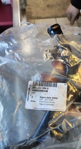

Hallo, ich konnte zum 4.2 TDI nicht wirklich viel zu einem Kühlwasserverlust finden. Hab die Tage gut 1.200 km mit gemütlicher Autobahnfahrt hinter mich gebracht. Danach noch eine Fahrt mit etwa 50 km über Land. Alles ohne Probleme. Nun wollte ich unter der Woche mit dem Fahrzeug zur Arbeit. Kurz nach Start dann die Warnleuchte Kühlflüssigkeit. Nun habe ich gerade festgestellt das der Behälter komplett leer ist. In der Garage konnte ich jetzt aber keine großen Flecken etc feststellen. Gibt es Tips bzw Ideen was bei einem 4.2 TDI schon Mal Probleme machen kann bzw wo es entweicht? Ist ein 4.2 TDI aus Baujahr 2010 mit 210.000 km.

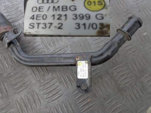

Also vom Preis kann es eigentlich nur Teilenummer 057121491B sein. Alle anderen Rohre passen vom Preis her nicht. Ist das da denn in der Tat alles sehr eng?

Ich habe Mal ein Bild von dem defekten und nun ausgetauschten Wasserrohr angehängt. Keine Ahnung ob es tatsächlich dann so kompliziert war dies zu tauschen. Vertraue da aber meiner Werkstatt und bin mit unter 500 Euro aus der Nummer rausgekommen.
