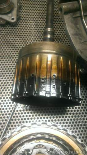

Tja, da Bilder mehr als 1000 Worte sagen hab ich die Bilder direkt angehangen.
Was ist passiert ???
Tja, die Kupplung E hat sich glühend in Rauch aufgelöst.
Warum ???
In der Pumpe befindet sich direkt am Druckkanal zur Kupplung A ein Haarriss. Applaus Applaus .....
https://www.dropbox.com/s/2zq4h85torwywpg/VIDEO0014.mp4
Naja, Turbinenwelle machen und neue Pumpe rein und wieder rein den Klotz !
