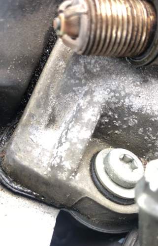

Ich habe ein schlechtes Foto einer Zündkerze angehangen
Zündfunke ist da und neue Kerzen hat der dicke auch spendiert bekommen.
Springt aber trotzdem nicht an.

Wenn die Zündkerzenelektroden händisch angepasst werden, brechen die schon nicht, es sei denn, es wird grobmotorisch vielfachst hin und her gebogen.
Aber bei dem beschriebenen Verhalten werden es ohnehin weder die Zündkerzen, noch eine mangelnde Kompression sein...
