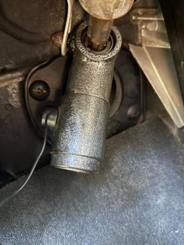

- Ich habe an dem Relaiskasten im Fahrerfussraum eine ziemlich wilde Konstruktion gefunden (siehe bild)

- Haltet ihr es für möglich, dass die Relais-Bastelei im Fahrerfußraum etwas mit den Spannungszusammenbrüchen zu tun hat?
Durchaus.... Wenn jemand durch das Relais einen Verbraucher geschaffen hat, von dem das BEM nicht "weiss", wird das BEM Probleme verursachen. Bzw. das Fahrzeug geht aufgrund eines VErbrauchers, der nicht abgeschaltet werrden kann nicht in den Ruhemodus... das zieht die Batterie sehr schnell leer.
Versuche herauszufinden, was dieses Relais machen soll. Wobei es eigentlich gar nichts tun kann, da nur 2 Kontakte angeschlossen sind (oder waren die beiden losen Kontakte im Bild gesteckt?).

Zum Relais: Ich hab mir das Relais gerade mal genauer angeschaut und es wurde sehr kurios 😁 Das lose Relais war mit zwei Stromdieben an der Sicherung des Waschwasserbehälters verbunden und mit einem schwarzen Kabel einer komischen Gerätschaft unten an der Lenksäule (siehe Bild). Dieses Ding sieht nicht original aus, hat keine Teilenummer und ich habe auch nichts in Explosionszeichnungen etc. gefunden.
Hat das jemand schonmal gesehen?

Der Vollständigkeithalber: Ich habe den Fehler 1 Ruhestrom / Reset der Uhrzeit gefunden. Es war tatsächlich das Kombiinstrument, welches einen Schuss hatte. Habe das KI getauscht und seitdem keine Ruhestromprobleme mehr 🙂
