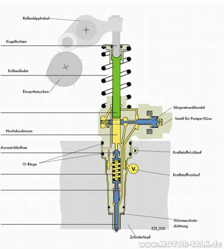

Dann gibt es nur noch die Pumpedüseelemente, diese sitzen direkt im Zylinderkopf für jeden Zylinder ein.

Die PDE sind, wie der Name schon sagt, Pumpe und Düse in einem.

Ich habe mal ein Bild der PDE unten angehängt.
