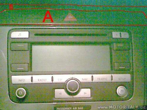

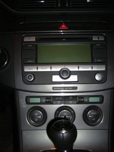

Möchte in meinen 3C5 06/07 die Ablagefächer rechts und links neben dem Warnblinker nachrüsten.
Hat jemand die Teilenummern zur Hand. (bevor ich zum NORA Zentrum fahre) 😛
Dekor aus Trendline (dunkelgrau, Platstik)
Danke!

Welches Dekor hast Du in Deinem Trendline genau? Sieht das so wie dieses hier aus?

Nein, meins ist mausgrau ohne Maserung. (08/15)
Du müsstest nur checken, ob bei deinem Trendline die schmale Blende oberhalb des Warnblinkschalters ein separates Teil ist, oder einteilig mit der breiteren Blende in der der WB-Schalter steckt. Wenn das Ding einteilig ist, musst Du das komplette Dekor gegen was "schöneres" tauschen...

Bingo - ist getrennt.
Sorry, das Bild mit der Handykamera im dunklen Parkhaus ist wenig aussagekräftig.

Also sind A und B zwei Teile?
ja

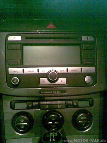

Trendline hat das in Schwarz!
Falls TN für Ablage gewünscht:
3C0 858 407 K 33N
TN für Ablage mit Telefonbedienteilaufnahme:
3C1 857 346 G
TN die jetzt folgen sind für 06er Passat, Dekor sieht aus wie auf den o.g. Bildern ums Kombiinstrument......
Blende Rechts neben dem Warnblinker:
3C0 858 342 H 44S
Um den Warnblinkschalter:
3C0 857 368 44S
Links neben dem Schaler:
3C0 858 341 H 44S
Bei Bedienheit Telefon entfällt die Blende um den Schalter, die ist in folgender linken Blende enthalten:
3C1 858 079 44S
Blende für das Bedienteil selbst, also oben drauf:
3C0 858 105 44S
Hoffe das Hilft.

AR - dann solltest du die Blenden in dem Dekor oben haben, mit dem Muster. Die Teilenummern, die ich oben genannt habe sind für den Ausstattungscode AR.
Mausgrau ohne alles, würde ich gerade gar nicht kennen....Schau dir das Dekor nochmal genau an... vielleicht hast du es bisher übersehen...
