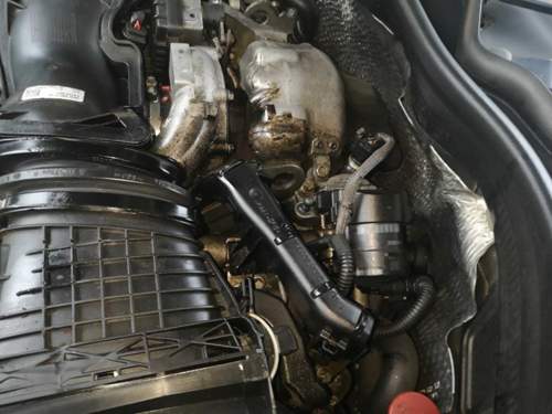

2 Fotos von dem hübschen pack ich mit rein.
Also es fing alles mit der Motorkontrolleuchte an.
Ab zur freien Werkstatt und ausgelesen... knapp 20 Fehler im Fehlerspeicher.
(waren meistens Fehler durch zu wenig oder zu viel Spannung an unterschiedlichen Sensoren)
Einmal alles gelöscht neu gestartet ...selbes Problem.
Der Meister sagte mir er müsste den Wagen da behalten um zu gucken wo genau der Fehler liegt.
Nun gut gesagt getan, Wagen da gelassen und nach 2 Tagen der Anruf. Ein Steuerventil zum Regeln vom Turbolader war der Grund.
Grund dafür war folgendes (wahrscheinlich).
Extreme Kurzstrecke vom Vorbesitzer haben das Membran in der KGE zerstört. Darauf hin, ist der Ölnebel
in den Ansaugtrakt gekommen. Der Turbo war voll mit Öl, ist ausgelaufen und auf das dadrunter liegende Ventil getropft was irgendwann voll mit Öl war.
Folgen waren kaputter bzw. verölter Turbo, KGE, sowie ein Teil vom Geweih und das Ventil unter dem Turbo.
So das erstmal zu der 4200 € teuren Reparatur. Denn Ölwechsel, die passenden Dichtringe und die 4 Tage Arbeit
muss halt auch gemacht werden.

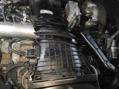

Nun ganz einfach man siehe sich die Bilder von dem Ansaugtrakt und Ansaugbrücke an, der Meister hat mir vor dem Einbau das noch gezeigt.
Nun gut da blieb mir die Luft weg erstmal.
Leider kann ich nicht genau sagen wie viel km oder Zeit man benötigt um so etwas zustande zu kriegen.
Ich habe dann über Nacht mit Hilfe von einem Ansaugreiniger (Liqui Moly) die Brücken eingesprüht, eingepinselt und sauber gemacht. Den Motor leider nicht, nur die 2 Brücken. Siehe Fotos
So... wie ihr gesehen habt, relativ sauber. Als ich den Wagen dann wieder hatte hab ich mich sofort dran gesetzt und versucht die OCC einzubauen, weil ich sowas nicht mehr haben will und man kann leider nicht sehen wann die KGE defekt ist. Ja am roten Turbo Dichtring vlt. meiner war übrigens auch sehr versifft.
Nun gut ich habe jetzt den Tank eingebaut (siehe Fotos) und mal kurz nebenbei, habe ich ein Foto von meinem Finger gemacht, der in dem nagel neuen KGE Schlauch war. Man sieht ÖL ???
Ich versteh einfach nicht wie aus einem neuen KGE so ein Ölnebel ( ca. 100km fahrt nach der Rep.) kommen kann und genau darum habe ich jetzt ein OCC eingebaut. Der Einbau war etwas kniffelig mit Flachstahl biegen und bohren etc aber für den Anfang genügt es. Muss mir noch einen anderern Schlauch besorgen der nicht so auffällt und das Metall vlt. noch lackieren.

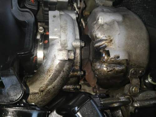

Hab folgendes problem bei mein 350 cdi und zwar öl im motorraum hab die sogennanten roten dichtungen zum turbo getauscht aber ist noch immer öl da hab hier paar fotos vil kann mir wer weiterhelfen ?
Lg
Lg
