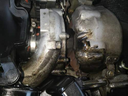

Hab folgendes problem bei mein 350 cdi und zwar öl im motorraum hab die sogennanten roten dichtungen zum turbo getauscht aber ist noch immer öl da hab hier paar fotos vil kann mir wer weiterhelfen ?
Lg

Sieht aus als wenn es vom Ladedruckrohr kommt zwischen Turbo und erstem Aluminiumrohr ist normalerweise ein grüner Dichtring dieser geht gerne mal kaputt bei Arbeiten am System. Da musst du nochmals das Plastik Geweih abnehmen das Alu Rohr und den Übergang sauber machen ein kurzes Stück fahren und gleich wieder kontrollieren. Durch den Turbo wird das Öl richtig rausgeblasen und es verteilt sich über den ganzen Bereich.

Danke für dein Tipp
PS: du hast nicht zufällig eine Artikelnummer für die grünen Dichtringe
LG
Mercedes Benz Teilenummer A0149976445 müsste das sein.
Kostet bei MB um die 3eur das Stück. Nur der Einbau ist blöd da das Rohr ohne Werkzeug nicht ab geht. Da vorn am Motor ist ein Resonanzkörper der noch gelöst werden muss und dieser bricht auch gern also nicht mit Gewalt ran gehen.
