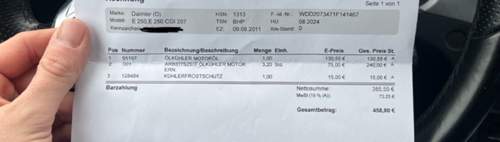

Es wurde nur wegen Öl Verlust der Ölkühler getauscht. Aber ich weis nicht was da alles abgebaut werden muss und was da alles passieren kann, und diese Geräusche waren vor dieser Reparatur nicht! Das Auto ist normal nur Scheckheft gepflegt bei Mercedes war vorher in keiner andern Werkstatt, und ich bereue es jetzt schon…..
Diesen Ölkühler kann man einzeln tauschen (nicht ratsam). Dadurch kann der alte Ölfiltergehäusedeckel drin bleiben.
Wenn der jetzt gebrochen ist, dann könnte Öldruck fehlen.
Frag die Werkstatt ob die das komplette Kühlmittelmodul getauscht haben oder nur den Ölkühler.
Wenn die nur den Ölkühler getauscht haben und einen neuen Ölfilter eingeschraubt haben, dann muss der Ölfilter rausgeschraubt werden (5 Minuten Arbeit) um nachzusehen, ob der Stab gebrochen ist.
Der Deckel des Gehäuses sollte mach 8 Jahren gegen einen neuen, wegen der Gefahr des Brechen, erneuert werden.
Dies wäre ein erster einfach zu bewältigender Schritt.
Ich würde dabei stehen bleiben um zu sehen was passiert.
