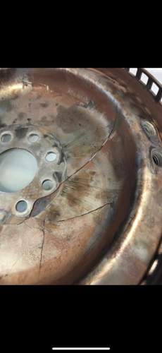

Bei mir war das Getriebeblech gebrochen, hatte auch starke Vibrationen.
Oha. Was ist das genau? Die “Schwungscheibe“ zwischen Kurbelwelle und Drehmomentwandler (Flex-Plate)?
Ich glaube auch nicht an die Motorlager. Es wurde ganz oben mit einer Unwucht von 500g an der Schwungscheibe beschrieben. So fühlt sich kein Motorlager an, auch wenn die 500g sicher übertrieben sind. Da bräuchte es keine 100g, dass das eine Katastrophe wäre.
