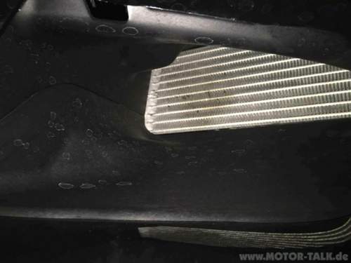

Das klingt jetzt aber übertrieben! Ich habe bestimmt mehr bezahlt als wenn ich in eine freie Werkstatt gegangen wäre. Ich habe alles in der NL machen lassen bis auf die Software:
Noelle 360 PS (Prüfstand komischerweise 390 PS)
Wagner Ladeluftkühler (Einbau NL)
IS Luftführung
Zusatzwasserkühler (ZF 6-Gang Automat)
alles mit TÜV
knapp 5.000€ (inkl. 800€ MWST)
100-200 in 9s lt. Tacho, und 9,7s mit Performancebox
Ich hänge noch ein Foto an. Darauf sieht man (Schmutzstelle), wie schlecht die Kühler bei normaler Luftführung angepustet werden.
Wie gesagt, das bekommt man bestimmt auch günstiger hin, aber ich wollte nicht experimentieren. Der Wagen läuft! Mittlerweile hat er 130.000 km weg. Bin 1. Halter und fahre seit 100.000 km mit Tuning.

Naja, die angesprochenen Dinge, die richtig ins Geld gehen hast Du ja nicht gemacht 😉
Daher dürften 10k Euro mehr als realistisch sein wenn auch die Lader / Kolben / Pleuel modifiziert werden.

Das was richtig Geld kostet ist hier ja gerade nicht drin. Allein eine grössere Bremsanlage (wenn man nicht nur ein paar neue Beläge draufmacht) kostet zwischen 4.000 und 7.000 EUR. Grössere Turbos (jedenfalls bei Tuningwerk) inklusive Kennfeldanpassung werden nochmal mindestens denselben Betrag verschlingen. Und dann Kolben / Pleuel nochmals einen mindestens fünfstelligen Betrag.
Wenn man solche custom-Geschichten richtig machen will, geht das immens ins Geld. Beim 335i "nur" ein paar sog. bolt-ons installieren und auf etwas über 400 PS zu kommen ist easy und relativ preiswert.
@Alpina_B3_Lux
Was wäre denn die preisgünstigste und effektivste Lösung, die Kühlung etwas zu verbessern ?
Mir geht es nicht einmal um maximales Tuning. Habe einen N54 mit Automatik.
In einem anderen Forum habe ich gelesen, dass der zusätzliche Wasserkühler beim Automatik gar nicht so verkehrt sein soll. Ist da etwas dran ?
deswegen habe ich ja gesagt, dass ich die angesprochenen Umbauten für übertrieben halte. So, wie er bei mir jetzt ist, halte ich ihn für standhaft. Aber das muss jeder selbst wissen. Umbauten vorzunehmen, die weit über die Kosten eines AT-Motors gehen, halte ich für nicht zielführend.

@teppich010 schrieb am 20. November 2015 um 12:03:42 Uhr:
@Alpina_B3_Lux
Ja, da ist etwas dran - der normale Wasserkühler ist ja bei der Automatik mit dem Wärmekreislauf der Letzteren verbunden, was dann bei diesen Modellen die Wassertemperaturen bei schneller Autobahnfahrt / Rennstrecke v.a. in Verbindung mit einer Leistungssteigerung zum Problem werden läßt.
Allerdings bringt der relativ kleine Zusatz-Wasserkühler nur ein klein wenig Verbesserung. Bei starker Beanspruchung gehen auch mit diesem Kühler die Wassertemperaturen sehr schnell nach oben - daher kann wirkliche Abhilfe nur mit einem größeren und effizienteren Voll-Aluminium-Kühler (als Ersatz für den Haupt-Wasserkühler) in Verbindung mit einem separaten Getriebekühler gelingen. Das sind aber dann Spezial-Anfertigungen und daher entsprechend teuer.
