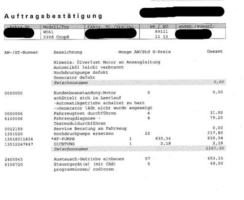

Ich bin total außer mir. Vor 6 Wochen habe ich mir einen gebrauchten 330d E92 BJ 2007 bei einem Jaguar Händler gekauft. Einige von euch haben bestimmt auch den ein oder anderen nervigen post von mir gelesen. Hatte probleme mit Unrundem Motorlauf im Standgas und einem "Hakigen" Automatikgetriebe. Vor 3 Wochen habe ich dann auch einen service bei BMW (Öl selbst mitgebracht, Ölfilter, Kraftst. Filter, Luftfilter) für unmögliche 400€ in kauf genommen weil ich alles richtig machen wollte um sicherzugehen das auch alles i.O ist mit dem Fahrzeug.
Das problem mit dem Unrunden lauf und dem Getriebe habe ich damals auch schon angesprochen. Eigentlich lief der Wagen sehr gut und mir sind sonst keine anderen probleme oder leißtungsschwund aufgefallen. Der BMW Kundenbetreuer sagte mir ich solle es im auge behalten und falls es nicht besser wird solle ich nocheinmal reinkommen um einen check zu machen. Ich habe gemutmaßt das es vielleicht ein defekter Injektor ist und mich auf ein paar hundert euro eingestellt.
Heute fand dieser besagte "Check" auch statt - mit verheerenden Resultaten.
- HD pumpe Defekt ---> Tausch
- Getriebe (Automatiköl leicht verbrannt) ----> Tausch
- Irgendein öl-ansaugschlauch am Motor defekt --> Tausch
- LiMa Defekt --> Tausch!
Das ganze beläuft sich auf rattenscharfe 8880 EUR!! Na Toll.
Ich bin natürlich jetzt sehr unglücklich und mache mir riesen vorwürfe so einen wagen gekauft zu haben. Obendrauf kommt noch das der Wagen über die Firma finanziert wird un mein Chef mir den Hals abschneidet wenn er davon erfährt. Schließlich habe ich regelrecht darum gebettelt keinen Golf 6 zu kaufen und für den selben Preis einen schönen gebrauchten 330D in betracht zu ziehen!
Kann es sein das wirklich all das defekt ist? Der Wagen läuft ja eigentlich so ganz gut und ich kann mir schwer vorstellen das man gleich ein neues AT getriebe einsetzen muss weil das Öl etwas verbrannt ist. Vorgestern war kurz auf dem BC die Meldung (Batterie Lädt nicht) zu sehen. Diese ist aber verschwunden und seitdem nicht mehr aufgetaucht. Alle instrumente leuchten wunderbar. Wie kann es sein das die LiMa komplett gewechselt werden muss? HD Pumpe defekt aber ich merke nichts davon? Ich hab irgendwie ein ungutes gefühl das BMW hier versucht sehr viel Geld an mir zu verdienen aber ich überlasse das urteilen lieber leuten die mehr ahnung davon haben.
Jett kann ich nur darauf Hoffen das die Gebrauchtwagengarantie zahlt. Diese ist für 1 jahr abgeschlossen. Ich erhoffe mir das der Händler den Restanteil den die Garantie nicht abdeckt auch übernimmt. Der wagen ist auf Firma gekauft, hoffentlich macht es die sache nicht schwieriger mit der Händlergewährleistung.
Angehängt findet Ihr den besagten Kostenvoranschlag. Ich bin sehr gespannt zu hören was ihr dazu sagt. Und bitte knüppelt nicht so arg auf mich ein, heute gab es schon genug "Bad News" 🙁
Vielen Dank für euere Hilfe freunde!

1) Lichtmaschine defekt? Hast du Probleme mit dem Auto? Flackert das Licht, gibt es eine Fehlermeldung? Wie sieht es aus mit Xenon-Licht (flackert es) - die Batterie wird geladen (einfach einen Multimeter an die Batterie anschließen und bei laufendem Motor anschauen, ob die Spannung bei 14,2 Volt liegt.
2) Öl verbrannt? Schön und gut. Wann wurde das Getriebeöl gewechselt? Was beudetet diese Diganose "Öl verbrannt" - was nun? Wie kommt so etwas zustande? Wieso gleich das Getriebe wechseln?
3) Hochdruckpumpe defekt? Okay. Das Auto startet normal, hat minimalste Leerlaufschwankungen (1mm ist wohl wirklich "normal"😉 und fährt sich ohne jegliche Aussetzer oder Probleme? Die sind nicht dicht in der Werkstatt.
4) Ölansaugschlauch? Das verstehe ich nicht - ist aber auch egal, soll nicht das Problem sein!
Ich würde die Werkstatt wechseln und erstmal den Fehlerspeicher auslesen lassen - schaue dir das Protokoll an (bei der anderen Werkstatt) und poste es hier! Mache erstmal nichts!

Wie habe die den das "Verbrannte Öl" festgestellt, ich dachte dafür müsste man das Getriebe öffnen? Und das beim einem nur "Check"? Wie lange war den das Auto in der Werkstatt?
Kann es sein das die Werkstatt es übertreibt mit dem Kostenvoranschlag, weil Sie wissen das es einen Firmenwagen ist?
Wieso stellt die Werkstatt keinen Kulanzantrag bei der hohen Summe?
Ich würde die Werkstatt wechseln.
Die spinnen ja, lass dir mal Getriebeöl mit filter wechseln, getriebe tauschen kannst immer noch wenn nix mehr geht, das gleiche mit Lima wenn tot dan wechsel. Schwierig wirds mit der HD pumpe, wobei sich die frage stellt wie die draufkommen das da was ist?
Normalerweise wenn die hd pumpe geht geht der motor gleich mit, man sollte den spritfilter mal tauschen und den alten aufschneiden und auf metallspähne untersuchen. Ist der metalabriebfrei kann man davon ausgehn das alles ok ist mit der pumpe wenn nicht dann hilft nur pumpentausch mit injektortausch und damit auch Tank und spritleitungen neu. Unrunder lauf kann alles sein angefangen beim LMM bishin zu injektoren, auch ein versifftes AGR ventil oder verdreckter ölabscheider kommenin frage.
Am besten du suchst dir ne andere werstatt und lasst dir dort mal eine laufruhemessung durchführen und die oben genannten sachen wie getrieböl und spritfilter.

Danke an alle für die guten Ratschläge, ich werde eine neue Werkstatt aufsuchen und eine genauere und vor allem realistische analyse durchführen lassen. Das einzige was mir wirklich "Angst" macht ist die HD pumpe. Der Treibstoff Filter wurde schon vor 3 wochen gewechselt und da hat BMW nichts gesagt, da war noch alles "top" mit dem wagen und ich sollte so weiterfahren. Bei einer Fahrt gestern ist mir schon aufgefallen das der wagen nicht mehr so "Spritzig" ist, kann das an der HD pumpe liegen oder ist das eher ein getriebeproblem?
Ich hab mich nochmal bei BMW gemeldet und erzählt das die Gebr. wagen versicherung gerne mehr details zu dem schaden haben möchte und das die sich ziemlich quer stellen weil es ein sehr hoher betrag ist. Nach langem hin und her haben die sich bereit erklärt mit das Fehlerprotokoll komplett zu senden und einen detailierten schadensbericht der anderen teile (Hd pumpe, getriebe etc.) zu schicken. Ich warte jetzt mal ab und habe die Gebr. Wagen Garantie auch noch nicht kontaktiert. Ich melde mich später mit dem bericht und den auszügen aus dem Fehlerprotokoll.
Viele Grüße!
Anbei die Antwort von BMW:
Hier wie gewünscht die Stellungnahme zu den Fehlerbildern an ihrem Fahrzeug.Die Hochdruckpumpe muß ern. werden weil es ein Problem mit dem Mengenregelventil in der Pumpe gibt,siehe auch Testerausdruck und Ausdruck Key Readder.Der Generator ist ebenfalls defekt was aus dem Testerausdruck hervor geht.Das führt dazu daß die Fahrzeugbatterie nicht geladen wird und zu einem Liegenbleiben des Fahrzeugs führen kann.Daß das Automatiköl leicht verbrannt riecht ein ein Zeichen dafür daß eine oder mehrer Lamellenkupplungen im Getriebe defekt/verbrannt sind.Ein Ölwechsel würde nicht zur Schadensbehebung führen sondern unter Umständen den Schaden noch vergrössern.Eine Reparatur des Getriebes ist nach BMW Werksvorgaben nicht möglich.Der Ölverlust am Motor kommt durch einen undichten Ansaugkrümmer.Dort sind die Simmerringe von den Drallklappen undicht welche nicht einzeeln ausgetauscht werden können.Eine Kulanzabfrage bei BMW für das Getriebe war negativ.
Beigefügt auch der Fehlerspeicher
Was sagt ihr dazu?
