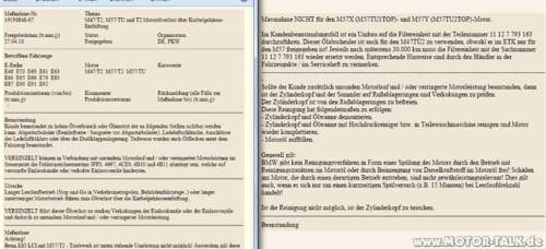

Bmw-massnahme-19196848-07-entlueftungseinheit
Beim M57n, im E46, ist der Ölabscheider ein Zyklonabscheider & ist theoretisch wartungsfrei.
Ist ein einzelnes Modul und sitzt auf dem Ventildeckel.
Man kann aber den Fließfilter vom M57 non TU - nachrüsten.
Ich persönlich hab den Zyklonabscheider alle 100tkm erneuert.
Beim N57 ist der Abscheider im Ventildeckel integriert.
