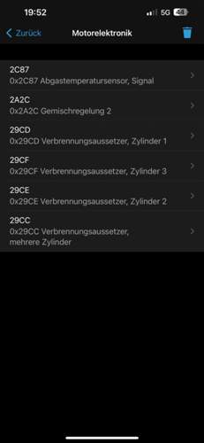

Mein e92 325i mit dem N53 Motor hat seit ein bis zwei Wochen Zündaussetzer. Dies auch lediglich, wenn man bei ca 160kmh ist und bei 5000 Umdrehungen Vollgas gibt. Irgendwann ist keine Kraft mehr da, es kommen paar Ruckler und somit die blinkende MKL. Wenn man danach wieder gemäßigt fährt, verschwindet diese auch wieder und alles ist „normal“.
Kerzen und Spulen hatte ich vor einem Jahr gewechselt, und vor 2-3 Tagen deswegen nochmals. Kerzen von NGK und Spulen von Bosch.
Beim jetzigen Wechsel war die 6te Kerze etwas verkokt, aber alle anderen Sauber. (Die 6te war soweit ich weiß nichtmal im Fehlerspeicher)
Die Zündspulen waren jedoch alle in Öl getrieft. Kann das daran liegen, dass ich den Wechsel bei einigermaßen warmen Motor gemacht habe, denke nicht, oder?
Anbei sind auch noch die Fehlercodes, einmal vor dem Wechsel und einmal nach dem Wechsel mit anschließender Provokation des Fehlers.

Abgastemperatursensor als Fehler Code ist schon was länger da, Stickoxidkatalysator Alterung seit neuestem. Der kam auch direkt wieder nach dem löschen der Codes. Kann ein kaputter Nox Sensor dazu führen, das der Motor irgendwann nicht mehr anständig zündet? Eventuell ist ein ganz kleiner Leistungsverluste allgemein da, aber wenn man auf 100 die ersten zwei Gänge durchdreht, fällt eigentlich nichts auf.

(Das Bild mit weniger Fehlercodes ist das neue, also nach dem letzten Wechsel von Spulen und Kerzen)

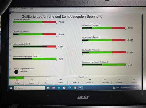

Integrator Bank 2 Bzw Korrektur einspritzzeit Bank 2 geht extrem nach oben im Leerlauf, zweiteres zwischen 15 und 25 Prozent.
Man hört auch klar Verbrennungsaussetzer also ein Ploppen aus dem Motorraum, Auspuff rasselt und das rechte Endrohr ist stark verrußt.
Die Frage: Warum? Wurde ja Bank1 gewechselt. Oder ist Bank 2 so schlecht, das diese korrigiert werden muss, da 1 nun neu ist?

Was auch sein kann, seitdem ich das Auto habe und die Zündkerzen gewechselt hatte, war die sechste Kerze also ganz hinten immer stark verrußt. Da muss ich auch mal schauen ob es wieder so ist.
Ok wohl Zylinder 5. Tausche morgen mal Kerze und Spule. Wenn’s im Motorraum ploppt, sind es Zündaussetzer oder? Bzw halt kein Funken.
Habe auch Verbrennungsaussetzer im zweiten, ohne Auffäligkeiten. Aber Zylinder 2 und 5 gehen ja zusammen hoch und runter (Kolben)
Wird wohl daran liegen?
