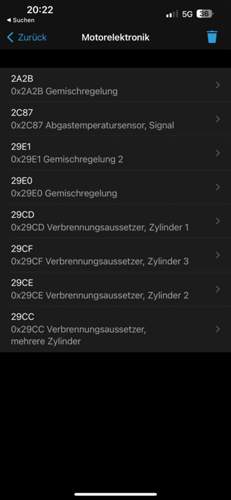

Habe nun folgende Fehler beim Vollgasruckeln:
Wahrscheinlich Injektor 1 und 2?

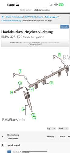

Es riecht auch nach Sprit im Abgas, und auch nach dem Abstellen des Motors an der Motorhaube.
Hatte bei mir mal das Problem dass der nach Sprit gerochen hat, waren die Hochdruckleitungen (speziell Nr. 4 im Bild) wo die Verschraubung nicht fest war und der da Sprit rausgedrückt hat. Fehler dazu hatte ich nicht.
Danke dir Ramsi, hast du vorsorglich alle gewechselt? Das könnte bei mir auch gut sein.
Sind die ersten 5 Zylinder Nummer 4 und der sechste hat dann eine etwas andere Leitung?
Hatte bei mir nichts gewechselt, nur feste angezogen. Danach war Ruhe
Ahh okay danke, ich glaube es sind dann doch die Injektoren, weil als ich den vom dritten Zylinder ausgetauscht habe hatte ich zur Sicherheit alle Leitungen fest angezogen. Ob ich die auch bei allen (außer 3) auch am Injektor festgezogen hab weiß ich nicht mehr.
Aber ich schaue nochmals nach, danke dir.

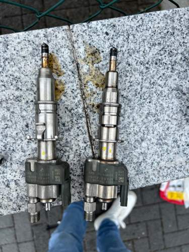

Habe nun auch 2 weitere bestellt und baue die demnächst ein. Bank1 ist dann komplett (generalüberholt) neu.
Ich meine auch, das erster und zweiter Zylinder relativ alte Injektoren drin hatte, Index 1 oder so. Muss ich mal nach dem Ausbau schauen. Dritter war jedoch 11. Soll man ja nicht mischen, aber lief die letzten zwei Jahre einwandfrei.
Der neue Dritte sieht bis jetzt gut aus, hoffentlich passt mit den nächsten 2 auch alles. Gebe gerne ein Update wie es damit läuft und auch gern nach mehreren Monaten. Wäre vielleicht mal eine gute Alternative zu den 400€ Teilen.
