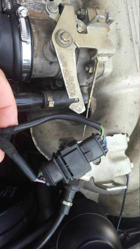

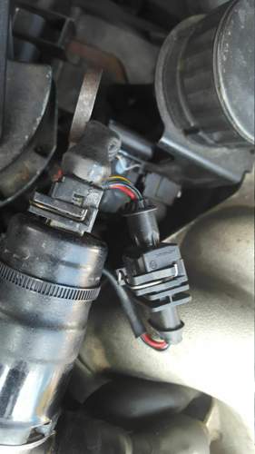

Beschreibe mal den Eta Umbau...
... und welche Stecker wirklich gemeint sind. Es gibt verschiedene Eta LLR... zweipolig und dreipolig.
Am besten Bilder...
Und welche Sorte Kabelbaum dran ist plus Sorte Steuergerät.
Puuh... Du fragst mich Sachen... 🙂
Es war mal 320i der vom Vor(Vor)besitzer auf 327i (276KA/256K1) umgebaut wurde.
Vom KLR gehen etliche Kabel mit den Steckern raus. Ein Kabel mit zwei Steckern geht zum Drosselklappenschalter, wo einer mit DK-Schalter verbunden wird und anderer Stecker mit dem Stecker der ursprünglich an DK-Schalter angeschlossen ist. Das gleiche mit dem LLR. Der Stecker am LLR ist dreipolig.
Die Bilder zeigen den Zustand wo KLR "aus dem Spiel ausgeschlossen ist".
327i
Zur DK
Zum LLR
So wie das aussieht, wurde jeweils beim Drosselklappenschalter als auch beim LLR die HJS Elektronik zwischengeschaltet.
Somit übernimmt der HJS das Kommando über den Regler.
Nur irgendwas fehlt da noch. Als Kaltlaufregler muss er wissen, ob der Motor kalt ist. Also muss da noch ein weiterer Zwischenstecker sein für den Temperaturgeber. Hmmmm, dran oder nicht?

Es müsste schon ein Temperaturgeber sein, da er bei warmem Motor, wenn ich mich erinnere, ca. 600 Ohm bringt. Der Stecker, den man auch auf dem Bild sieht, ist eine Attrappe bzw. ist unten kurzgeschlossen. Was das von Sinn macht ist mir ein Rätsel.
20160718-184534
Hmmmm, da sollte normalerweise der Stecker vom Serien Kabelbaum drauf...
... da ist ein Stecker unbenutzt. Und das gehört so nicht...

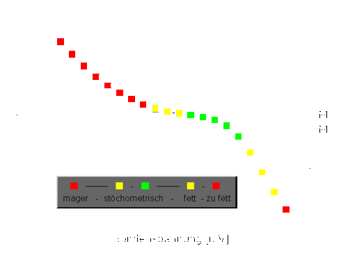

Die Sonde ist simpel zu prüfen: entweder benutzt du ein Lambdameter, dann siehst du richtig die Regelvorgänge.
Oder auch simpelst mit dem Multimeter. Schwarzes Kabel der Sonde gegen Masse. Der Messbereich geht von 0V bis etwa 0,8V. So ganz grob um 0,6V ist Lambda=1
Nach dem Warmlauf, so ab etwa 3 Minuten wird die Sonde eingeschaltet. Dann beginnt sie Spannung zu liefern. Vorher passiert da garnix, sie bleibt im Warmlauf auf 0V. Erst wenn er warm ist, kommt das Signal. Ist ein Sägezahn, der Spitzenwert ist der Lambdawert.
0-0,5V Mager
0,6-0,8V = Lambda 1
über 0,8V Fett.
Lambdasonde-kennlinie
