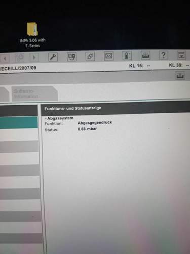

Mach nochmal den abgasgegendruck mit Auto UND Motor an 😁

Ok also abgasgegendruck aus rheingold messen lassen? Und wie mache ich eine logfahrt?
Miss den abgasdruck bei Leerlauf 2000 und 4000 umin. Dann kann ich dir sagen ob gut oder schlecht. Da er aber noch keinen Fehler schmeißt, ist das noch unter dem Schwellenwert.

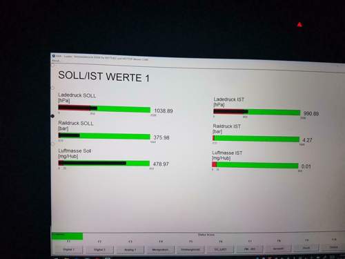

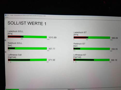

Einer fährt du machst ein Video von den ladedruckwerten
Also nochmal zur Verständlichkeit, einmal ein Video von der Fahrt mit diesen Soll /Ist werten aus INPA und dann nochmal bei 2000 und 4000 Umdrehungen auf N, eins von dem abgasgegendruck?(siehe Foto, Foto wurde nur bei Zündung also ohne Motor gemessen)
Ohne Abgase kein Gegendruck also Motor an. Auto steht. N oder P und dann wie beschrieben die Werte notieren. Ladedruck soll ist werte beim fahren immer dann wenn du den Fehler reproduzieren kannst. Also anfangen bei 1000 umin und dann Gas geben bis 3000 oder so.

Der Abgasdruck ist ziemlich hoch. Für den ladedruck musst du fahren, also unter Last.
Ah verdammt ok. Wird morgen gemacht! Ich versuche 2 Logfahrten zu machen, bloß kann ich dann nicht sagen wie viele Umdrehungen der hat, sind die Umdrehungen notwendig?
Nein, immer dann wenn der träge ist.
So, hier meine 1. Logfahrt, eine 2. wird nicht folgen, da ich mir denke, keiner will sich so etwas doch nochmal ansehen 🙂

Der ladedruck ist unauffällig. Würde mich eher um den DPF kümmern. Der Druck ist erhöht.
Fahr den Wagen warm und starte manuell eine Regenerationsfahrt. 30 min konstant mit 2200 umin fahren. Im Anschluss schauen ob er erfolgreich abgebrannt hat. Und nochmal den Druck messen.
